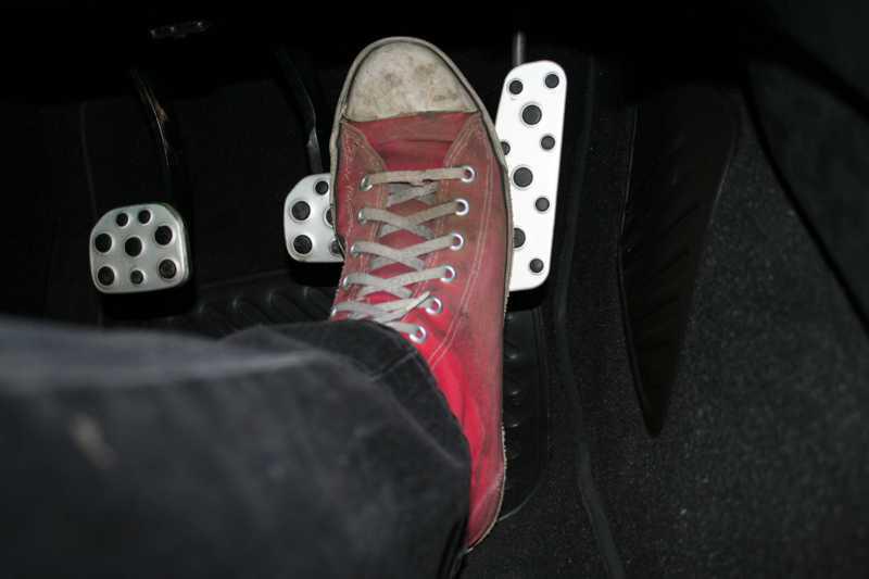

    I mam sytuację taką z grubsza (oczywiście nie te pedały,a w dodatku w 156 znacznie głębiej osadzony gaz), ale teraz o samą odległość między nimi chodzi:
    Widać że tylko brzegi stopy łapią pedały

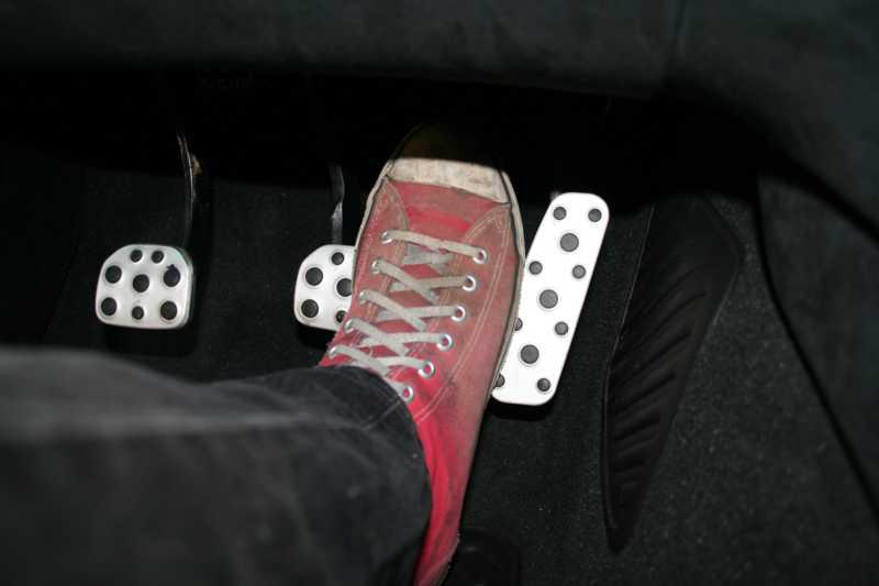

    Tu poniżej po "podgięciu" pedałów widać że są bliżej siebie:
