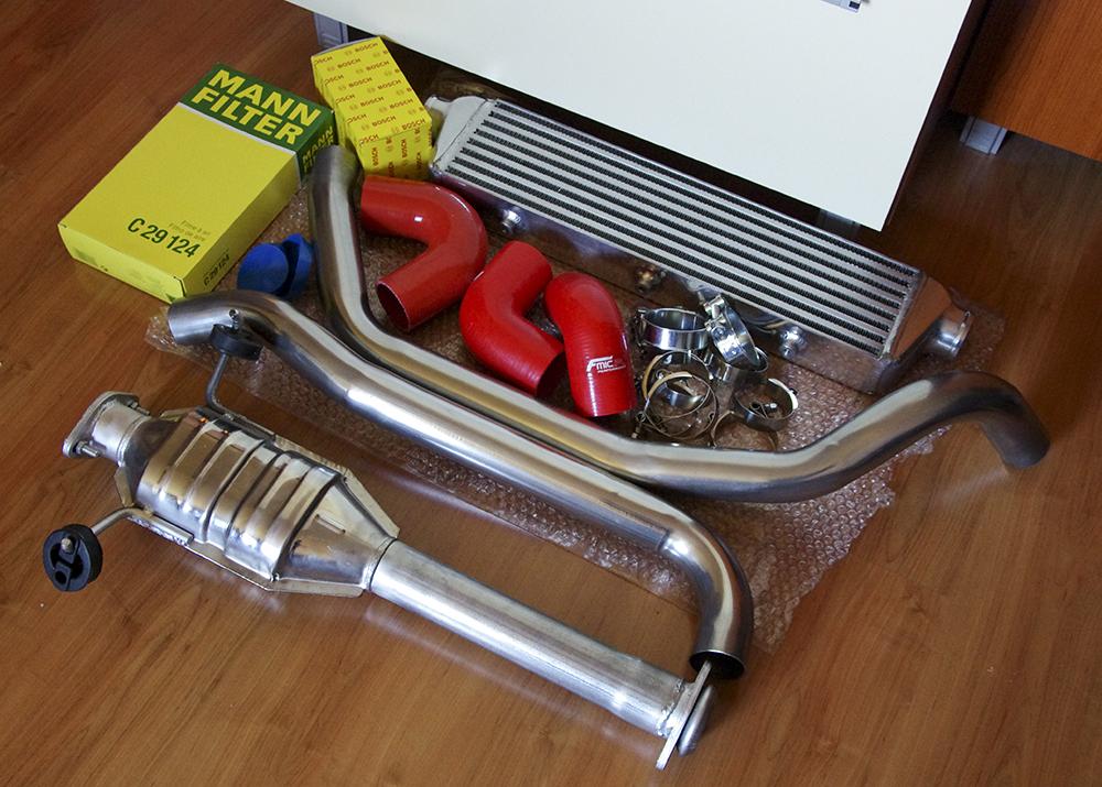

„Intercooler” AR 147 JTDm
No to robimy wtryski zeby byly na tip top(jeden ciut podlewa) i bedziemy dzialac z chinolem550x180 .Po montazu wizyta u cinka i mysle ze 180km bedzie ok

jeśli jest dobrze układ zrobiony i dwustronny IC założony to naprawdę jest odczuwalna róznica :)
Nie chinskie intercoolery jednostronne sa naczesciej podzielone na 2 sekcje gora i dolna.
Chinskie zas to wiadomo ze jest to to samo co dwustronny z przespawanymi wlotami.
Raz rzeczywiście trafiłem dobrze zrobiony IC jednostronny z chin, ale taki ciężko upchać za zderzakiem bo tanki zajmują dużo miejsca...

ja wtedy dałem za IC 310 zł z wysyłką na allegro... a opaski, sylikony, rury i kolanka kupowałem na FMIC = 520 zł ( czerwone sylikony droższe od innych kolorów :( ) i robota 300 zł.

to juz chwile temu robiłem i za bardzo nie pamietam..... ale ja mam całe rury spawane i sylikony mam tylko na wejsciu/wyjsciu ( 4 sztuki w tym 2 są przejściowe 54 na 57/to sa te chyba przy IC, bo juz nie pamiętam gdzie które srednice były ) rury (54mm) chyba ok.2,5 m i chyba 4 kolanka pod 90 i 2 pod 45 .... i całe ruru spawane pod auto, cięte kolanka i pasowane by o nic nie wadziło :) najlepiej zamówić co z grubsza i się bawic zeby to doposowac ewentualnie cos potem dokupić, lub wziąść wiecej kolanek i potem sprzedać jak zostanie.... niektórzy znów robia proste rury i wszytskie kolanka sylikonowe wtedy samemu to szybko zrobisz bez spawania.... ale według mnie ładnej jest jak wszystko spawane :)
Najładniej to jest z giętej nierdzewki. Bez rzeźby w dodatku potrzebne tylko 3 kolanka. Miałem taki zestaw kiedyś w 147.
jak ktoś z głową pospawa i potem wszystko wyszlifuje też będzie ok. nom tylko dużo więcej zabawy :(
