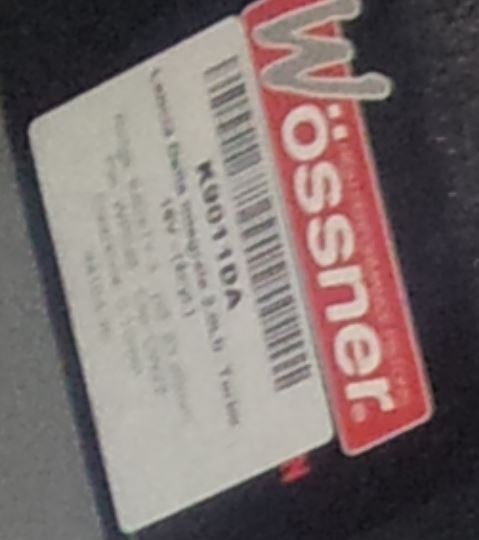

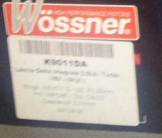

  9. #109
    Użytkownik Maniak resoraków Avatar Suzumushi
    08 2012
    155Q4, 147GTA, Giulietta QV, Giulia Q, Ducati STF V4S
    753
    K9011DA
Nazwa:	Capture.JPG
Rozmiar:	32.0 KB
ID:	202203Kliknij obrazek, aby uzyskać większą wersję
Nazwa:	Capture1.JPG
Rozmiar:	30.4 KB
    szczyt moich graficznych osiągnięć
    ale cos sie tam odczytac da
  10. #110
    Użytkownik Pasjonat
    03 2008
    Lublin
    BMW E61 545i żony, E61 530xD do orania pola :)
    3,191
    Dalej się będę upierał że ktoś Cię w błąd wprowadził na opakowaniu Wossnera na tej naklejce którą pokazujesz masz podane następujące dane: marka/model/typ silnika do którego dany zestaw został wyprodukowany, oznaczenie kodowe P/N tłoków z którego wychodzi jasno czy to STD czy nadwymiar itp, oznaczenie sworznia znajdującego się w zestawie, oznaczenie zabezpieczenia sworznia znajdującego się w zestawie, typ pierścieni znajdujących się w zestawie, wymagane pasowanie tłok-cylinder dla materiału z jakiego wykonane zostały dane tłoki wynikające zarówno z materiału jak i średnicy tłoków, tolerancję/dokładność wyważenia statycznego kompletu tłoków.
