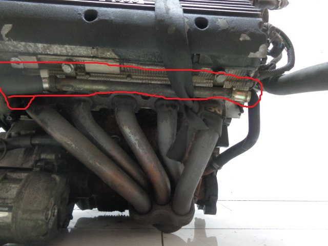

    Panowie, szukam rury ze zdjęcia poniżej. Nie da się tego kupić w serwisie. Rura jest w silnikach 2.0-2.4 20V w Lancii Kappa. Może macie jakieś źródło?
    Załącznik 238140
    Ja wiem że Ty to mechaniczny onanista jesteś ale weź nie rób jaj i zrób to sobie w inoxie

    Grzesiek, nie chce mi się Najchętniej kupiłbym nowe ale Eper mówi że produkt wycofany z obrotu.

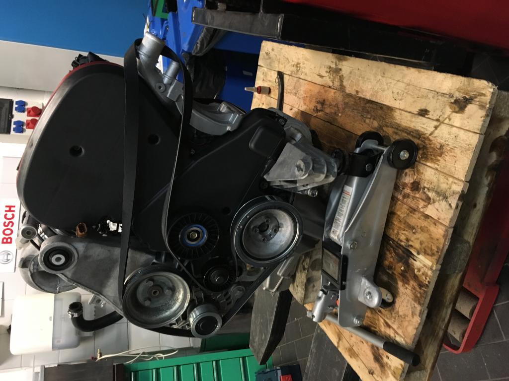

    Panowie, wyjąłem silnik 1.6. Jeśli kogoś znacie kto potrzebuje silnika 1.6 albo przynajmniej jakichś części z niego, to byłbym wdzięczny o kontakt. Rozrusznik i alternator już zarezerwowany. Silnika najchętniej pozbyłbym się w całości. Jeśli nie będzie chętnego do końca tygodnia, rozbieram go na części.

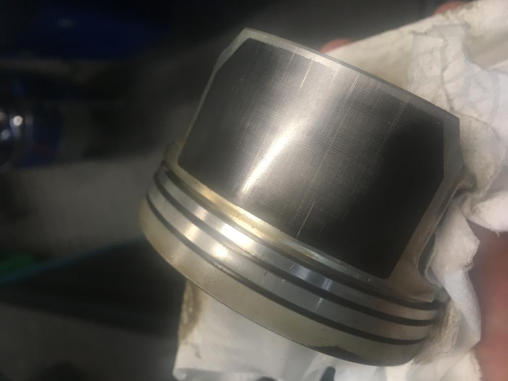

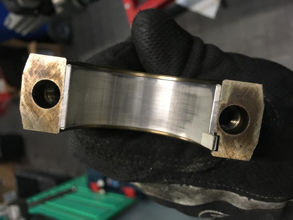

    Poza tym rozebrałem 1.6. Poniżej zdjęcia tłoka i panewki korbowodu. Pomimo tego że samochód dostawał nieźle w palnik, nie ma szczególnych powodów do niepokoju. Wał jak nowy, zero zużycia, przytarć itp. Mogłem latać na większym boost-ie.....
    Także jak ktoś myśli o turbo do TS-a to polecam. Te silniki nie są takie złe

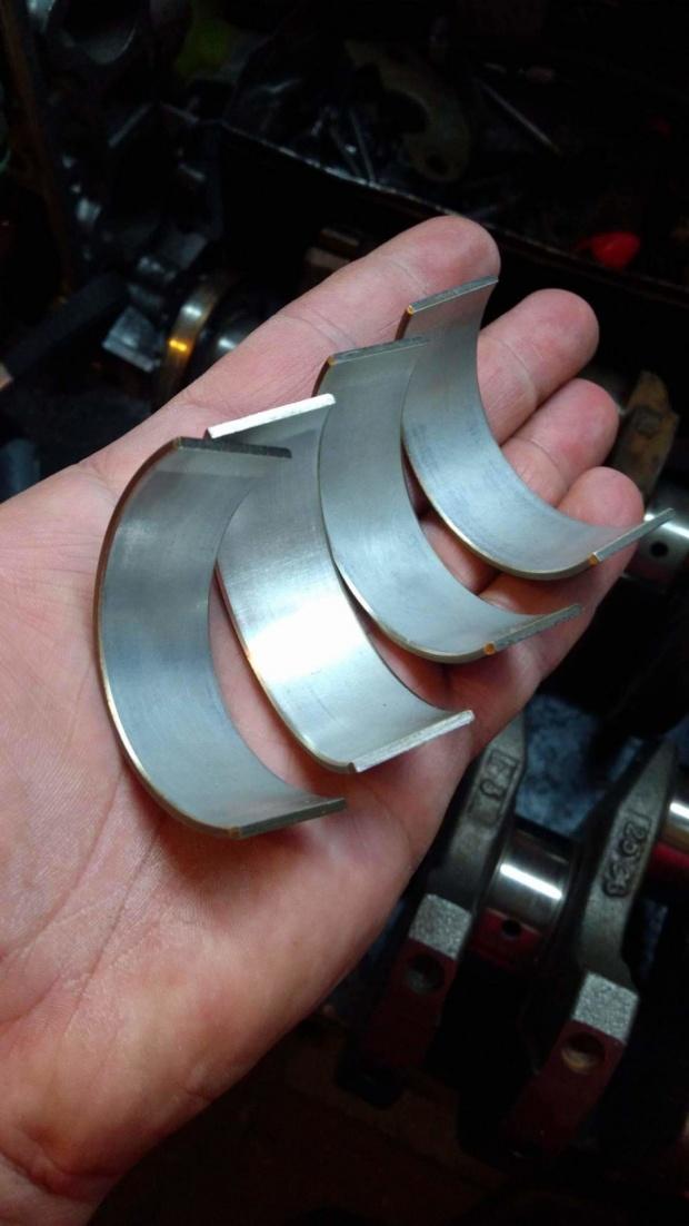

    Bardzo dobrze dostatecznie ale jeszcze trzeba popracować nad układem smarowania. Poniżej panewki z silnik przebudowanego na ~3x wyższą moc niż seryjnie mającego podobną opinię co TS w kwestii panewek

    Grzegorz, 1.6TS ma małe czopy (48 mm) to i naciski są inne. Do 2.0TSa wrzuciłem panewki z Diesla. Zobaczymy za rok jak wyglądają.
    A te co pokazałeś to sputter?

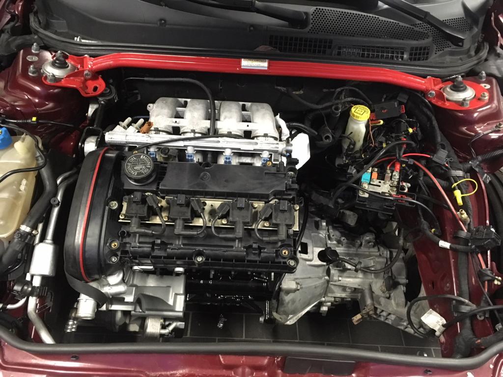

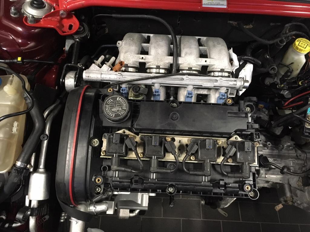

    PS Motorownia włożona. Teraz pora na wyrzeźbienie układu chłodzenia i wydechu.

    Panewki które pokazałem są też z silnika z czopem korbowym 48mm, większa średnica to zło w silniku robiącym ponad 7000rpm - patrz prędkość obwodowa/liniowa panewka-czop. Panewki najzwyklejsze z serwisu Renault dla silnika F4R, sputtera tu nie ma.
