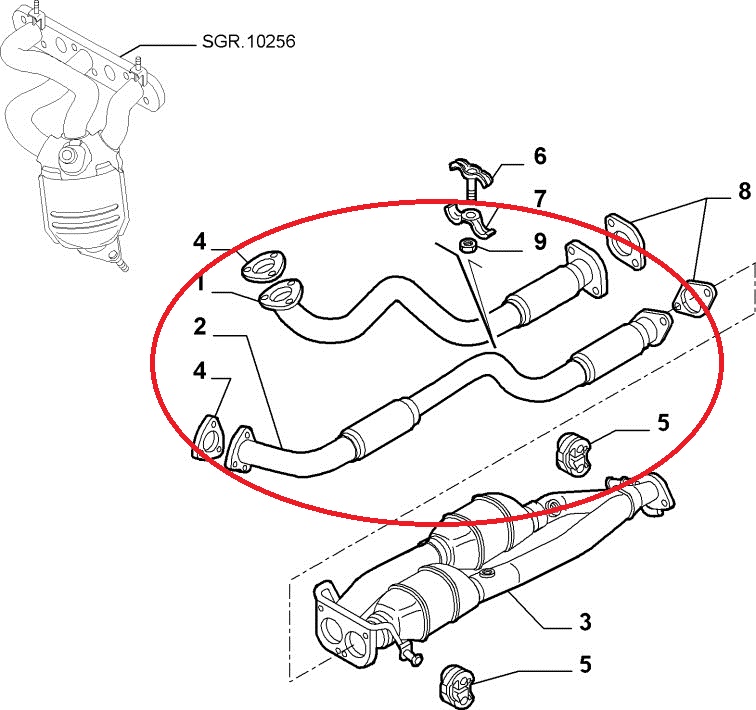

Witam serdecznie. I ja podepnę się pod temat, gdyż szukam rurek do swojej belli i dziś wykonałem kilka telefonów które mnie troszkę zmartwiły.Nie mogę nigdzie znaleźć danego elementu. Pan z hurtowni specjalizującej się w wydechach stwierdził ze nigdzie jej nie dostane a używka nie bardzo wchodzi w rachubę. Może ktoś ma jakieś dostępne info pozdrawiam
na wiekszosci szrotów dostaniesz tą część a druga sprawa to taka że można byloby sie pokusic o równe portki , jezeli masz fundusze
No właśnie tu jest problem że dzwoniłem do kilku osób sprzedających części do alf i nikt nie ma a chciał bym teraz zrobić to odpowiednio. Reszta kombinacji wyjdzie w praniu puki co trzeba auteczko zawieść do kraju i zarejestrować

Alfa 156 2,5 V6 CF3 czyli 4 katy (2 w komorze silnika, 2 pod spodem).
Chciałbym założyć kolektory wydechowe od AR 156 V6 CF2 czyli bez katalizatorów.
Moje pytanie jest takie - czy te kolektory będą pasować bez żadnych przeróbek? Co wtedy zrobić z sondami?? Czy te kolektory też miały założone sondy?

Sondy z przodu wtedy nie ma, fizycznie pasują, co do sondy trzeba coś kombinować (da się choć szczegółów nie znam co zrobił mechanik jak już mnie to motor control failure drażniło) albo jeździć z 'motor control failure' , albo jeździć z kostką do OBD i programem na telefon i kasować co jakiś czas.
A wyjęcie kolektorów wydechowych i ich ponowny montaż to skomplikowana akcja, wymaga wyjmowania silnika??
