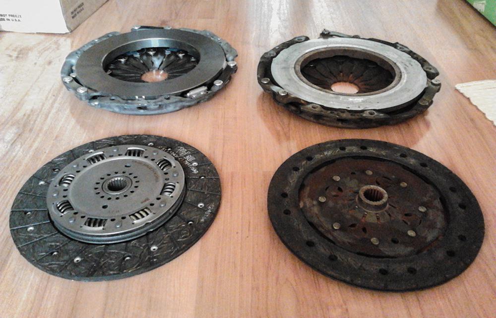

    Taa jakiś czas temu padło mi sprzegło. Na tym pieknym forum zapytałem jakie najmocniejsze podejdzie do 115KM miedzy innymi Ty napisałeś, ze najmocniejsze P&P to będzie od Stilo 150KM jak sie pozniej okazało nie pasuje P&P bo jest inne i niezbędny jest dwumas do kompletu. Pokazywałem nawet niedowiarkom fotki. Mało tego wersja 115KM o ile pamiętam posiadała dwa rodzaje wysprzęglików. Centralny wewnątrz skrzyni i zwykły montowany na skrzyni. Wiec ja brałbym poprawke na to co piszą na forach i dokładnie sprawdzał z czego są poszczególne części które chcemy zamontować i jaką wersje mamy u siebie.
    Nie wiem jakie jest w Alfie 140KM ale w Stilo 150KM jest takie jak po lewej, a w alfie 115 takie jak po prawej.

    kolego Pływak to powiem Ci że w 140 miałem takie jak na zdjęciu po prawej... to po lewej to nawet dziwne wg mnie że tarcza ma sprężynki jeśli jest dwumas... ale w katalogach piszą że 120,140,150 i tam te 136 i inne wersje maja takie samo a 115 ma inne ale jak mierzyłem to wszystko było takie samo jedynie pisałem na temat tarczy i wieloklinie że tam delikatnie może różnic się średnica i stąd inne nr katalogowe sprzęgła...

    Wieloklin i średnica pasują okazało się, ze dwumas mimo iż na pierwszy rzut oka jest identyczny ma chyba ZTCP 1mm roznicy. Zamontowanie dwumasu ze 115KM do sprzegła 150KM skutkowało tym, ze docisk był ściśniety cały czas i opierał sie o tłumiki drgan na tarczy.. Zakup dwumasu od 150KM rozwiązał problem. Od tamtego czasu biorę poprawki na informacje z for internetowych Ten plus ze mam kompletnie nowy zestaw Valeo od Stilo 150KM wiec trochę powinien wytrzymać Wysprzęglik masz u siebie w skrzyni czy na skrzyni?
    Ogólnie w Stilo inna jest tarcza bo ma tłumiki drgan i szersze okładziny, inny docisk ten ze stilo jest mocniejszy i samonastawny, oraz inny dwumas. Wiec gdyby kogos pokusiła skrzynia 6B ze stilo to bym się dwa razy zastanowił
