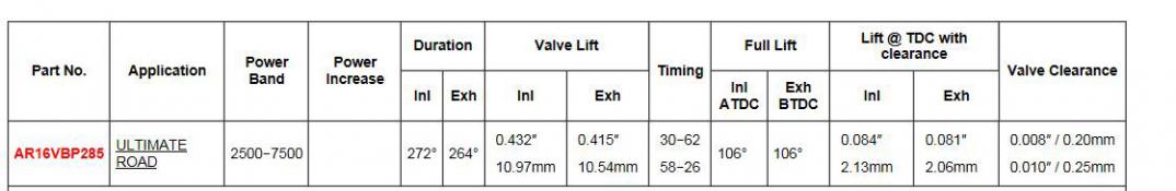

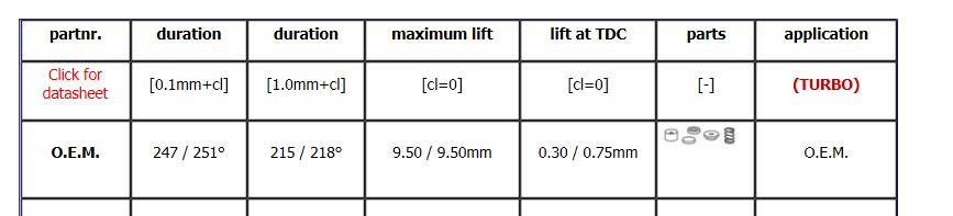

    Ja się w jakieś gówniane fast roady nie bawię ale jak mi dasz dane wałków (czasy, timing wzniosy) i dane głowicy(zawory, długości kanału w czapie) to Ci jestem w stanie bardzo dokładnie policzyć co na tych wałkach wyjdzie.
    Dla danego wałka rozrządu liczy się/symuluje dokładny zakres strojenia dla zjawisk falowych w dolocie i wydechu, średnice rur, stopniowanie, długości sekcji, typ wydechu i działaniem wydechu i zakresem rpm na jaki stroi się peak mocy i zakresami działania wydechu i ssaka modeluje krzywą silnika jakiej oczekujemy, powiem więcej liczysz wymagane przepływy głowicy pod wałki, CSA portu ssącego głowicy i dopiero po tym wykonujesz porting głowicy. Np. na wałku ~290 stopni silnik 2000cm3 zmienijaąc zakres strojenia silnika jesteś w stanie nawet i 20KM więcej wykrzesać.
    O kurcze, żałuję że zapytałem
    Oczywiście prawie nic nie zrozumiem bez zagłębiania bardzo głębokiego, ale powierzchownie to rozumiem tylko, że te amatorskie fast road'y nie wymagają takich cudów jak "zmiany długości sekcji" i wszystko inne magiczne co napisałeś, bo daleko im do 290 stopni (rally i race wałki z w/w firm wymagające przeróbek popychaczy i in.) ? - z grubsza tak ?

    Te parametry wałków Pipercams Ultra road :
    oryginalne znalazłem że takie są :
