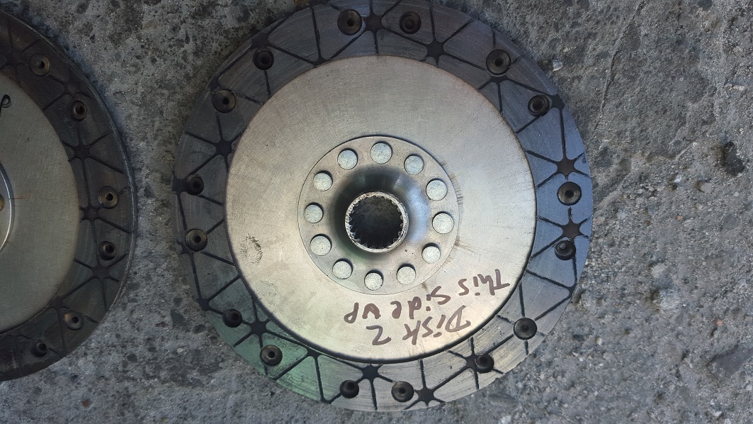

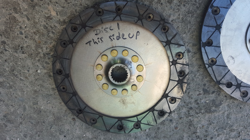

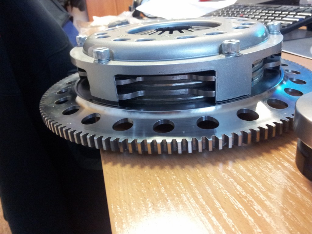

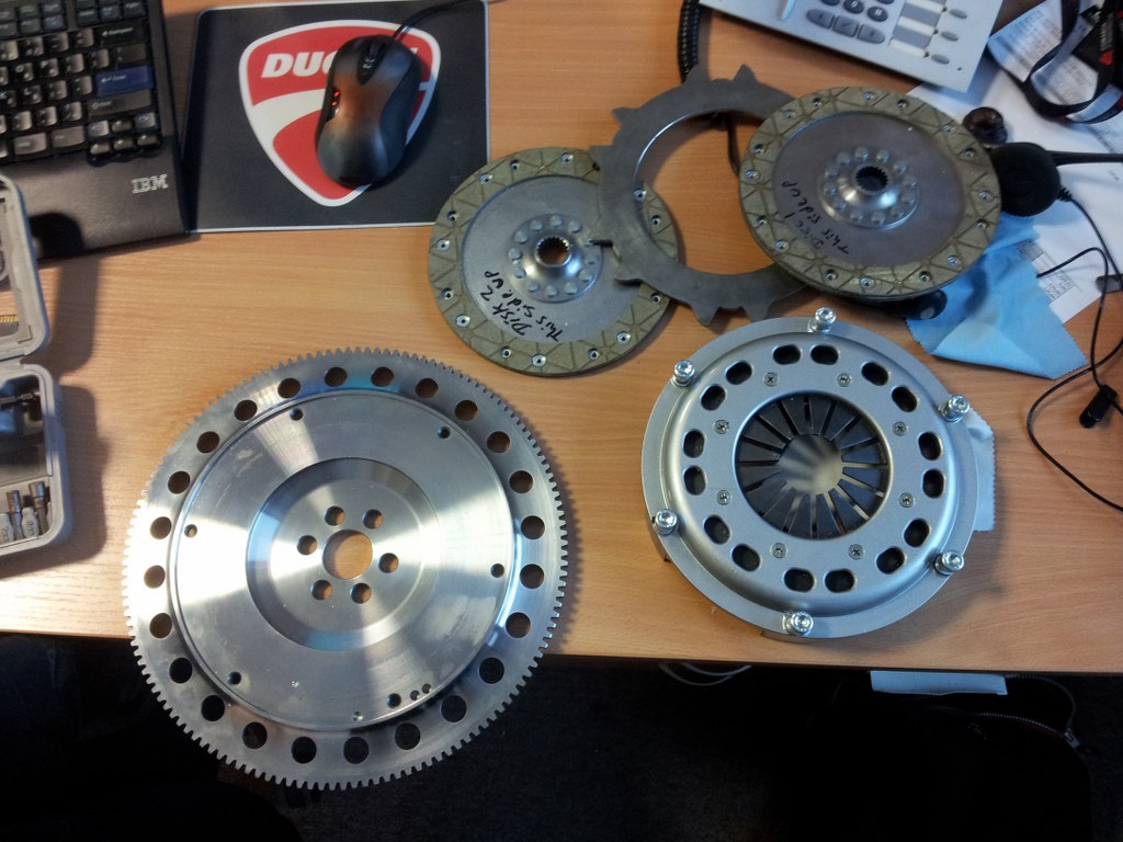

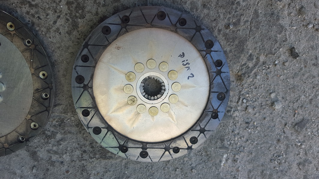

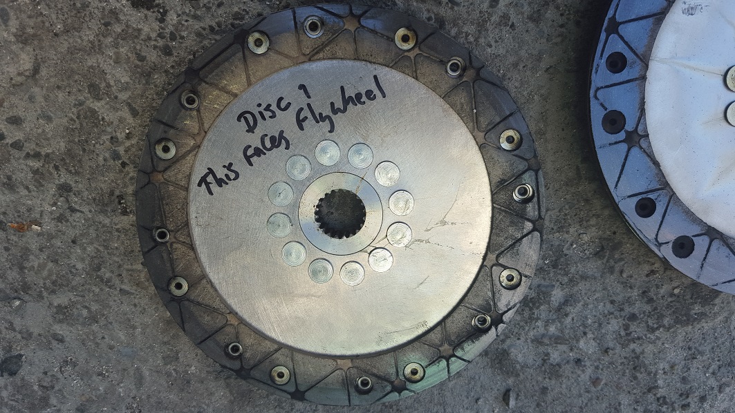

    powraca mi temat sprzegla
    dwutarczowka, na "oryginalnych" tarczach chwile pojezdzilem... ale w koncu sie poddaly
    nabilem w krakowie jakies wzmacniane... starczyly na niecalego tysiaka
    wiec pytanie.... gdzie... zrobia i czym nabic ?
    dla ulatwienia, zdjecia rzeczonego sprzegla

    Moim zdaniem do takiego auta nadaje sie tylko spiek.
    Przy jeżdzie na dwutarczowym sprzęgle mało umiejętnie kończy to sprzegło podobnie jak zwykłe jednotarczowe.Spiek ma krótszy skok i działa zero-jedynkowo bez możliwości jazdy na półsprzegle co zabija zwykłe tarczowe sprzęgła.Dwutarczowe sprzęgło nadaje się raczej do ciężarówki
    Cytat Napisał Suzumushi Zobacz post
    zrobić pewnie mozna w każdym zakładzie który sie tym zajmuje ale skoro nabiłeś wzmacniane okładziny to co tam można jeszcze nabic lepszego?

    Wlasnie spiek, ale przeciez tez sa rozne mieszanki, do tego jak piszesz dzialanie zero jedynkowe odpada ze wzgledu na uzytkowanie w miescie, raz na jakis czas.
    wzmacniane tarcze ktrore byly z domieszka kevlaru dzialaly bardzo fajnie, i polsprzeglo tez bylo, ale padly po prostu w gigantycznym korku, moj blad taktyczny wyciagania auta w takim czasie.
    wiec pozostaje jeszcze chyba tylko kevlar, ponoc mniej agresywne niz spiek...

    75andrew155 znowu widzę odpowiedź nie popartą doświadczeniem, jeśli dwutarcza zabija się tak szybko i łatwo jak jednotarcz to powodzenia. szkoda tylko, że tam gdzie kończą się możliwości jednotarcza, tam zaczyna się dwutarcz, a dalej trzytarczowe sprzęgło... a wurce to już nie mam pojęcia jak jeżdżą, skoro tam bywało po 5 tarcz. a spieka przemilczę... jakieś przebłyski wiedzy teoretycznej sprzed wielu lat, gdzie tylko spieki radzikowskiego ludzie potrafili montować, bo nie było alternatywy. szkoda, że znajomy w bmw turbo miał 3tarcz tiltona o wytrzymałości ponad 1000Nm...
    Suzumushi - w warszawie na skoczylasa dużo ludzi nabija kevlarem, ja miałem okazję się przejechać kawałek tym i działa, w odczuciu trochę bardziej agresywne niż cywil ale bez problemów da się jeździć. btw nie masz przypadkiem zniszczonego zamachu?

    Te tarcze które widać na drugim zdjęciu to czysty kevlar, sprawdź przekładki bo widać po tarczach że nie pracowały na przekładce pełną powierzchnia.
    75andrew155 nie powielaj głupot powtarzanych w internecie co do 0-1 działania spieka, bo to nie wypada poważnemu człowiekowi. Półsprzęgło jest również, nawet moją żona jeździła moją 156 na spieku Helixa po mieście bez problemów żadnych
    Tak, widac to na tarczy tej od strony zamachu
    jezeli to byl czysty kewlar to to bedzie OK, przynjamniej na jakis czas
    niestety firma ktora robila to sprzeglo nie chciala badz nie mogla mi takowej informacji udzielic...
    to oc bys polecial, jednak spiek czy jednak kewlar ?
