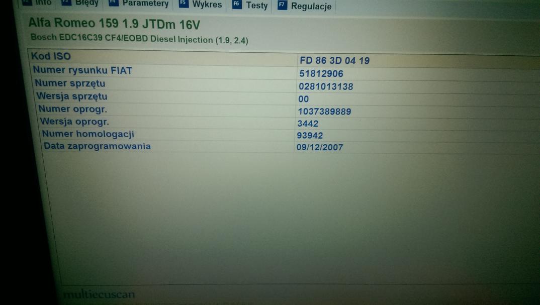

    Screen zakładki INFO z MESa załącz.

    Cytat Napisał maly_777 Zobacz post
    Ok. Postaram się zamieścić po powrocie z pracy. Dzięki!
    Użytkownik Świeżak Avatar altexperte
    11 2014
    Łódź
    Alfa Romeo 159 1.9 JTDm 16V oraz 166 JTD 2.4 10V
    227
    Screen:
Nazwa:	IMAG1380.jpg
Rozmiar:	51.1 KB

    Daj maila
    Daj maila
    Poszło na priv.
