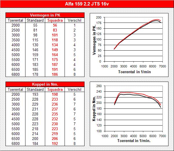

    Taki silnik Możesz zawsze dorzucić inny filtr powietrza plus pomyśleć nad wydechem – to się zmieści w rozsądnym zakresie finansowym. Remap głównie poprawi charakterystykę silnika, ale nie zakładałbym zbyt dużych przyrostów.

    Na takie przyrosty można liczyć w tym silniku. IMO kompresor albo turbo w silniku.

    8 KM i 8 Nm to grubo - biorąc pod uwagę fakt, że remap wolnossaka to przekichana sprawa, lepiej odpuścić. rzetelnej roboty mało kto się podejmie, a gotowce nie mają sensu. i tak jak pisane - kompresor albo turbo. a od siebie dorzucę swap na 1.75 tbi, jak rzeźbić i ładować dziesiątki tysięcy, to na to też można...
