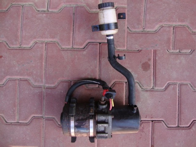

    Cytat Napisał Tomtrz Zobacz post
    To się nazywa płyn LDS, bo domyślam się, że chodzi o pompy od układu hydropneumatycznego w citroenach C5
    Nie o taką pompę mi chodzi Mam na mysli elektrohydrauliczną pompę wspomagania układu kierowniczego jaką posiada mase francuzów typu saxo, 106, berlingo, c4 i wiele innych
