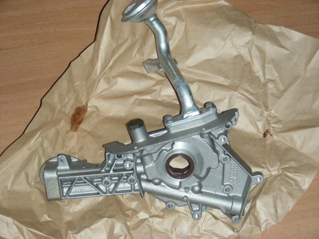

    Pompa od JTSa kupiona tj. jeszcze tylko brat musi mi ją wysłać z Londynu. Nówka sztuka ricambi orginali za 55 funtów. Przy okazji kupione nowe sprzęgło w równie dobrej cenie.
    Jak dojdzie, to rozbiorę ją i porównam z z TSową. Wziąłem pompę z ostatnim numerem z Epera któa była wkładana do JTSa. Na korpusie jest Pierburg. Nie wiedziałem ze oni robią też pompy oleju.
