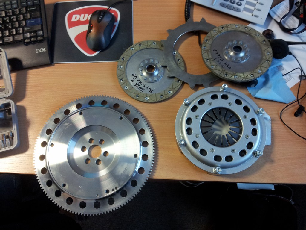

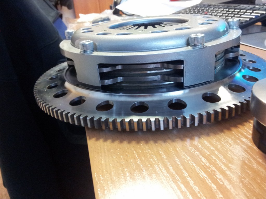

    Robil,
    ale w innym modelu i w innej skrzyni
    zasada raczej ta sama.
    duzo mierzenia i kombinacji z lozyskiem, suma sumarum wyladowalo hydrauliczne

    z tym ze tarcze sa juz obecnie na spiekach a nie kevlarze.

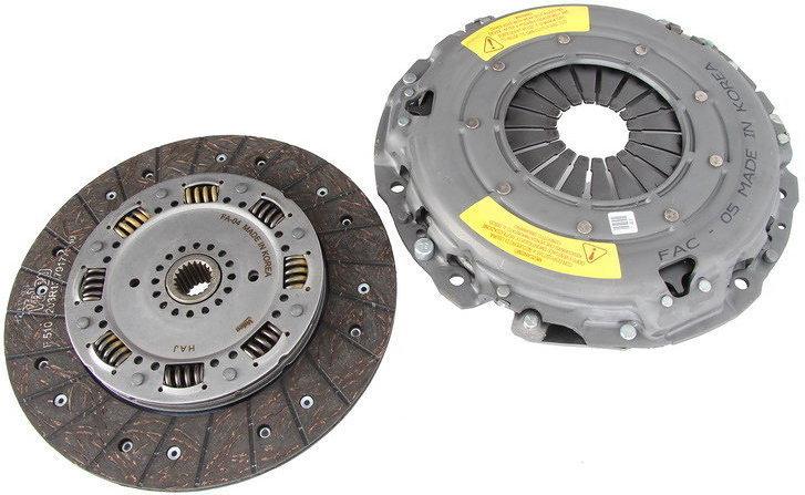

    W niektórych 147/Stilo/Thesis z getragiem były sprzęgła z dociskiem wciskanym ale to też wytrzymywało tylko 400nm. Miałem takie cos w 147

    Pytam Suzumushi, ten komplet który pokazałeś występuje seryjnie?
    Użytkownik Alfista
    07 2010
    mam
    4,287
    Tak jest to seria wytrzymuje 400nm, a ile wytrzyma docisk po zmianie okładzin na tarczy nie mam pojęcia ale podobno najmocniejszy seryjny docisk do 1.9 chociaż powyżej 500nm będzie ciężko

    Nie ma raczej szans żeby zrobić coś co wytrzyma dłuższy czas 500nm - przy konwersji na jednomasę z 20VT wzmocniony docisk i tarcza z GTA jesteście w stanie dojść do tych 500-550nm po tym przechodzi się na 2 tarcz. Nie ma szans przejść grubo powyżej 500nm bo już przy 400 paru koło zamachowe dostaje mocno w dupę i potrafi popękać.(mówie o jednomasie z 20vt) Niestety przy 2 tarczy koszty rosną i to drastycznie. Na sezon 2017 będę wrzucał spiek 3 łopatkowy i przebijemy 500nm więc wam odpowiem jak to się sprawuję.
