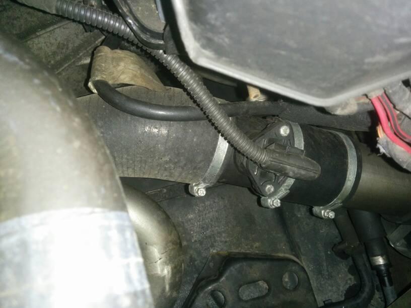

    Cześć, u siebie wywaliłem oryginalną puszkę z filtrem, teraz mam prostą rurę z wejściem od odmy (po kilku catch tank'u), przepływkę i na końcu suchy filtr stożkowy AEM z hydro shieldem założonym. Sporo miejsca pod maską się zrobiło. Co do dźwięku to słychać bardziej jak turbo ssie powietrze, ale już się do tego przyzwyczaiłem, jest wrażenie jakby pod maską siedział niemały silnik.

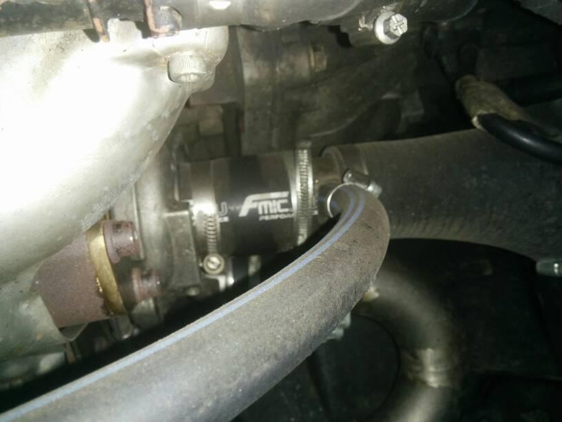

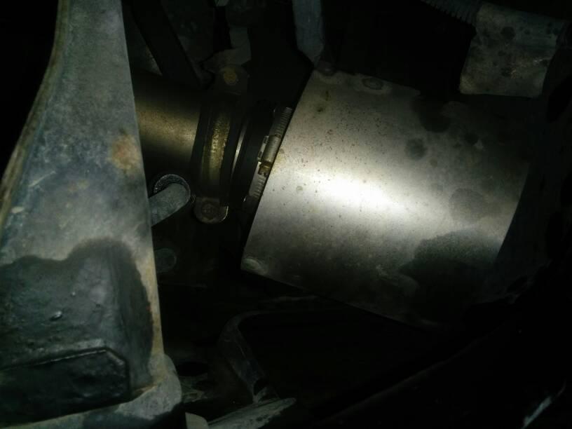

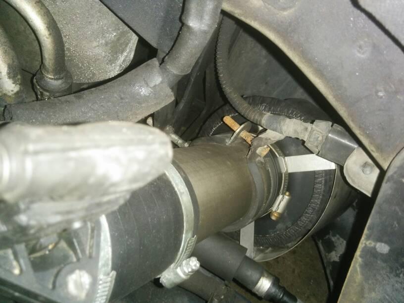

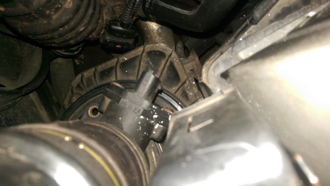

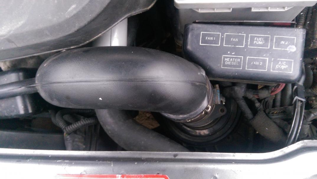

    Obiecane fotki:

    noo ciekawie zrobione...
