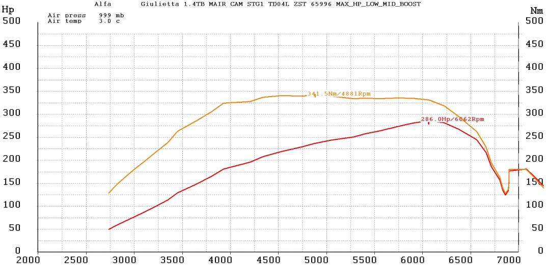

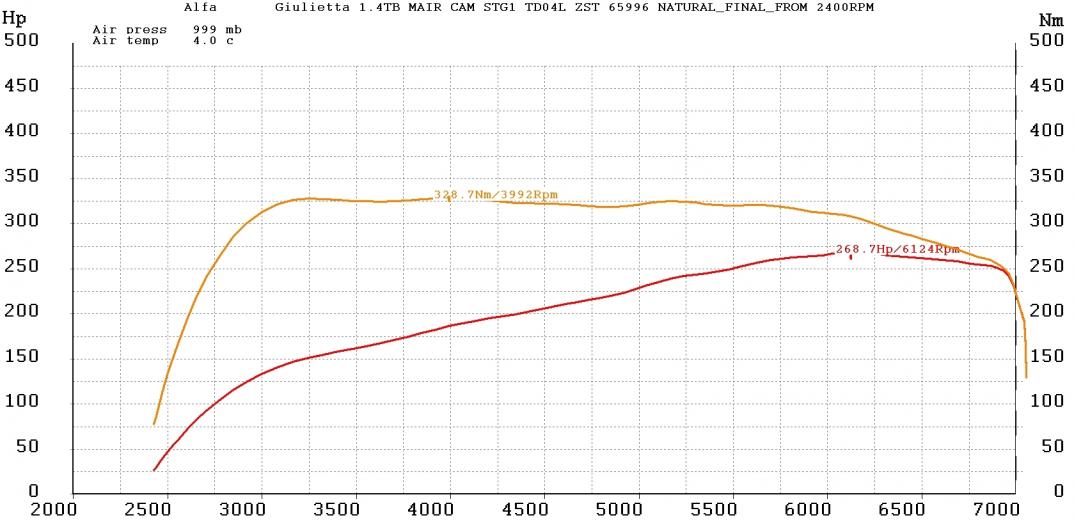

    Nareszcie przyszły wykresy(komp im się zepsuł czy coś takiego). Słabszy pomiar jest na 1.3bar a drugi próba na 1.5bara. Kliknij obrazek, aby uzyskać większą wersję
Nazwa:	Giulietta_14TB_MAIR_ZST65996_TD04L_NATURAL_FINAL_FROM_2400.jpg
Rozmiar:	81.5 KB
ID:	267767Kliknij obrazek, aby uzyskać większą wersję
Nazwa:	Giulietta_14TB_MAIR_ZST65996_TD04L_MAX_HP_LOW_MID_BOOST_RPM6850.jpg
Rozmiar:	83.4 KB

    Jeżeli chodzi o różnice między setupem na GT1446 i TD04L-13T + wałek MTD to jest przepaść. Przede wszystkim na TD04 idzie do końca coraz lepiej a na Gt1446 od 5tys już jest lipa. Wiadomo że na TD04 turbo wstaje później ale za sprawą wałka tylko trochę później. Pierwszy i drugi bieg ma zmniejszone doładowanie żeby trakcja była jakaś. Generalnie zapierdala xd ale w sumie czas 100-200 nie powala jak na tą moc bo ok 13sek a w MTD przy 260KM w Punto zrobili 10sek ale jak minie ta korona to mam zamiar zejść poprawić jeszcze to i owo zejść poniżej 10sek
