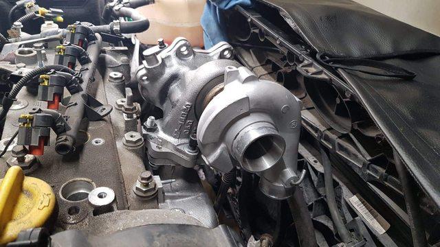

  7. #67
    01 2015
    Poznań
    MiTo 1.4TB 255KM/336NM
    290
    Moze ja bede szybszy ;p
    Mam juz zrobioną:
    regeneracje M32
    kevlar sprzeglo/dwumas
    wiekszy Intercooler
    czekam az mechanik ogarnie reszte
    link do auta:
    https://www.forum.alfaholicy.org/nas...tml?highlight=
    co do zrobienia:
    tip
    downpipe + srodek 2.5' (koncowy zostaje)
    kolektor z ma + turbo juz wisi
    wtryski bosch ev14 380
    ostre walki z 1.4na
    przewody hamulcowe w oplocie
    no i strojenie
    Juz mi sie tak dluzy ze to jest szok

  8. #68
    07 2018
    Alfa Romeo Giulietta 1.4 MultiAir Turbo 170KM 2010
    80
    Cytat Napisał Strzalka Zobacz post
    Mam juz zrobioną:
    regeneracje M32
    wiekszy Intercooler
    link do auta:
    co do zrobienia:
    tip
    ostre walki z 1.4na
    no i strojenie
    Jakie turbo? 19T? Czy wymieniałeś świece na jakieś zimniejsze czy to bez znaczenia przy tej mocy? No i czy wie ktoś może jakie ciśnienie paliwa jest w naszych autkach?
