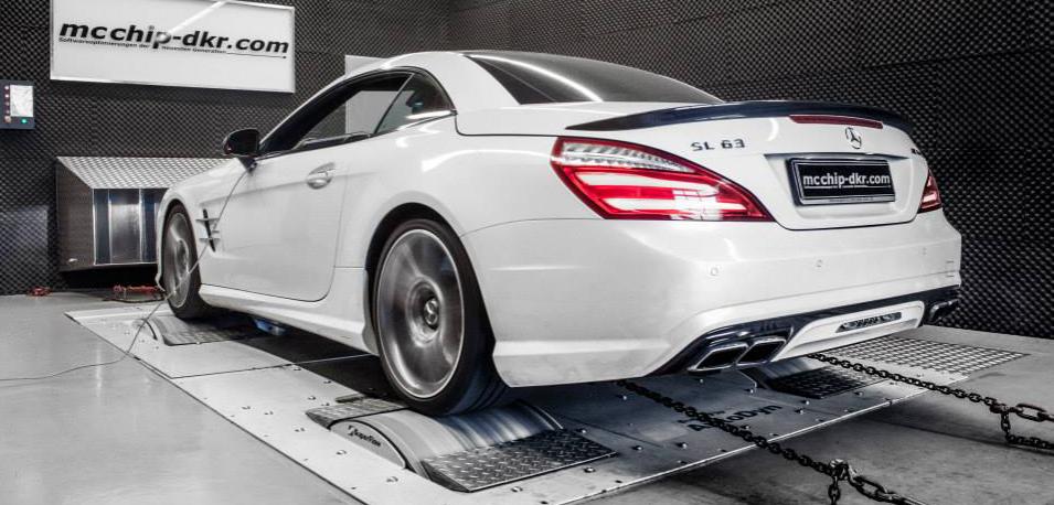

    Samym softem da się trochę ugrać.
    Wydech, wtryski, etc.
    Są hamownie np. jednorolkowe.
Nazwa:	Chassis-Dyno.jpg
Rozmiar:	77.2 KB
    Ew. "dynomet" da jakiś tam pogląd.

    @maly, o takich hamowniach jednorolkowych nie wiedziałem Tylko ciekawe czy jest coś takiego w mojej "okolicy".
