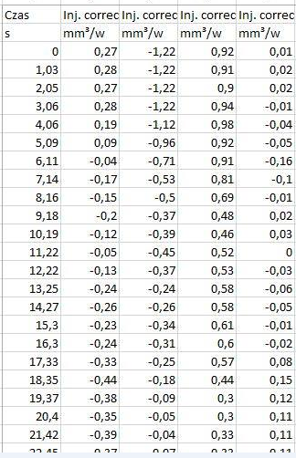

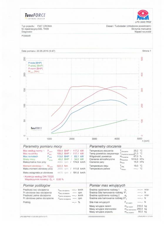

    Cytat Napisał mattom Zobacz post
    Pytanie - pewnie juz sie pojawiało. Jak sprawdzić czy soft w aucie jest oryginalny czy było coś grzebane ?
    Zacytuje sam siebie, no ale
    prościej było podjechań na umówioną wcześniej i tak hamownie.
    Ale teraz jestem jeszcze bardziej w kropce.
    Czy ktoś to Chipował - i mam w aucie coś nie tak, czy to taki gift w serii i powiniem być zadowolonym
    (co nie zmienia faktu, że micha mi się ucieszyła, jak dostałem wykres)
Nazwa:	001.jpg
Rozmiar:	46.6 KB
    I ciut offtopa - ale tu chyba najszybciej dostanę odpowiedź

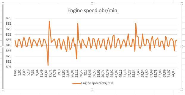

    W przyszłym tygodniu - wylatuje kolektor do czyszczenia i jeżeli jeszcze tam są -wywalenia klapek. Oraz turbina - ale no właśnie - jest sens czyszczenia turbiny ? (zmienna geo, a jak coś będzie źle wyglądało - to regeneracja turbo) Czy patrząc na wykres można powiedzieć, że coś nie pasuje ?
    Problemem - jaki zauważyłem, brak mocy przy ruszaniu z jedynki (nie ma tego problemu jak z niskich obrotów wstaje na 2), świst turbiny mega słyszalny i ogólne uwalenie jej olejem. No i falowanie obrotów (foto, te 3 duże peaki to włączenie klimy)
Nazwa:	13115742_998125063573880_1588968880_n.jpg
Rozmiar:	27.4 KB
    Korekty w tym czasie na jałowym wyglądają tak:
Nazwa:	korektyjalowe.PNG
Rozmiar:	163.8 KB
