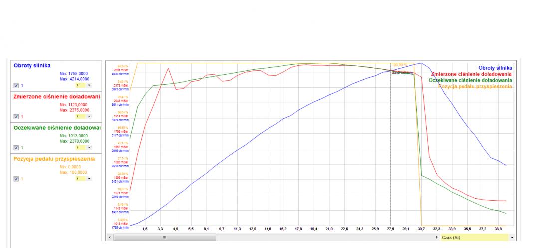

    Może ktoś ogarnięty rzucić okiem na pracę turbo po regeneracji ?Kliknij obrazek, aby uzyskać większą wersję
Nazwa:	Bez tytułu.jpg
Rozmiar:	55.5 KB
