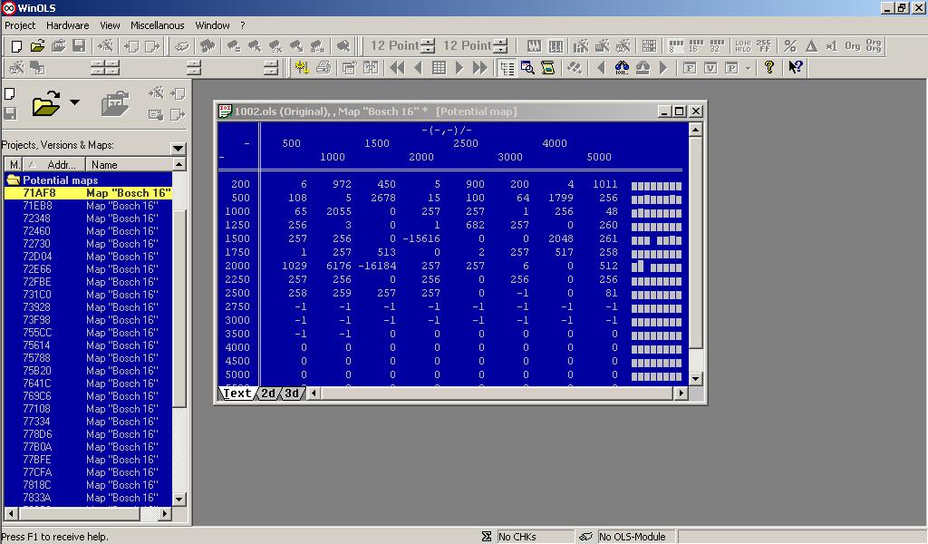

No po kilku próbach coś tam sądzę że wyszło. Przyjdzie kabel będę testować nie znam się na tym ale uważam że zrobiona jest lekko i nic mi się po drodze nie wysypie. Nie były ruszane smoke limiter ze względu na to że jest zrobiony w serii na 70,47 a ja ustawiłem maksymalną dawkę 69. Tak samo jest z mapami duration. Czasy w nich są już wyliczone nawet dla wtryskiwania 70mg. Co zmieniłem, zmieniłem driverwish, trothe limiter(tutaj do końca pewny nie jestem czy aby odpowiednio ustawiłem tak żeby jednak nie ciął dawki paliwa) Wyłaczyłem EGR, no i podkręciłem całe mapy raila tak że ciśnienie maksymalne wychodzi 1400 ( Wszystkie wartości zwiększyłem o 50) i to chyba wszystko jeśli o niczym nie zapomniałem. Wrzuce niżej orginał i mod. Pierwszy raz to robiłem także wydawać mi się może swoje a być całkiem do dupy chociaż liczę że jak ktoś rzuci okiem powie chociaż że jest średnio ;)
