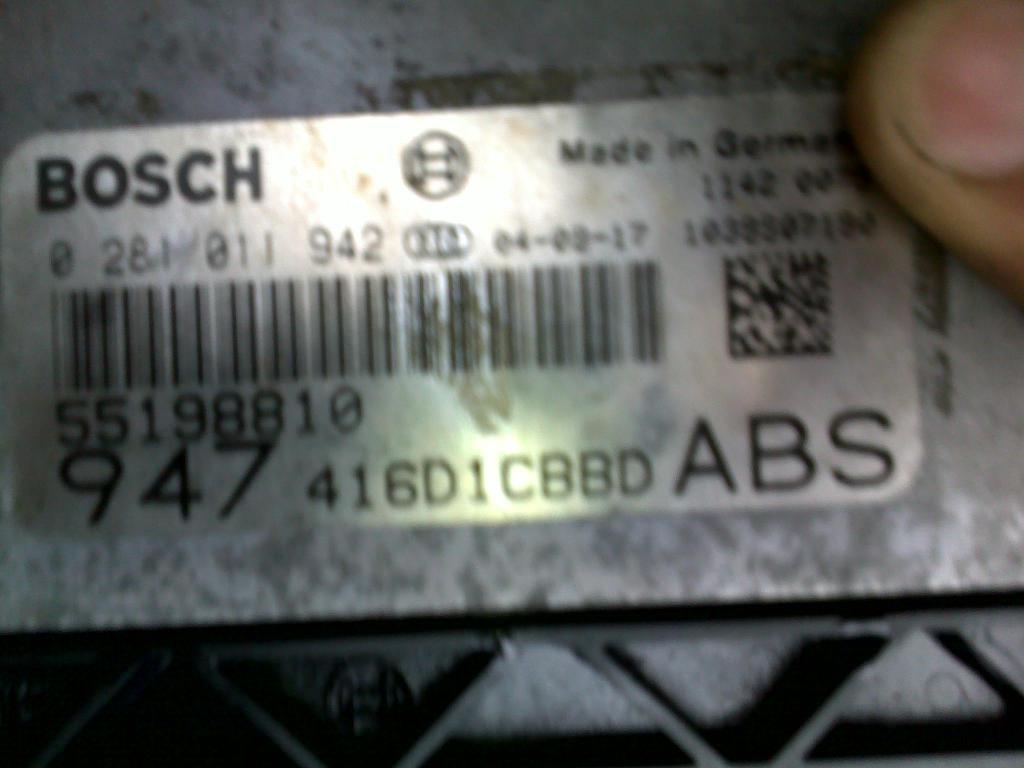

    [QUOTE=andrzejm36;898177]
    Cytat Napisał weloo Zobacz post
    łap ori i podeślij na PW swój aktualny wsad to zobaczymy co tam zrobili ciekawego
    Po wymianie turbiny muszę jeszcze dokładnie przemyć cały układ dolotowy aby w coolerze nie było oleju , wymienić filtry...wyczyścić egr itd.Pozwoli to wyeliminować źródła dlaczego auto kopci na czarno...czy to pozostałości po uszkodzonej turbinie czy jeszcze coś...wtedy zgram mapę ze swego CPU i koledzy którzy są w temacie / ja jeszcze nie ale się doszkalam / zobaczą czy niemiec coś namieszał
    cooler wymyty , węże i cały układ również...dzięki kol. Weloo za pomoc i wsad.Dziś przyjdzie zaślepka egr i załaduję soft.Ponoć niemiec nie zmienił mapy i źródło kopcenia na czarno i wypalonego tłoka to nie sprawa softu./ według kol. Weloo jest to ori ..dobrze że mam tego świadomość i wiem na czym stoję jeśli chodzi o program /. Swoją drogą coś ktoś i tak mieszał bo obudowa sterownika ma zupełnie inne numery niż podaje FES po zalogowaniu się do CPU. Czyli albo zmiana obudowy albo inny sterownik z przystosowanym softem.Kliknij obrazek, aby uzyskać większą wersję
Nazwa:	20120613331.jpg
Rozmiar:	58.1 KB
    A tak opisuje FES:
    Kod ISO: FD 86 A4 83 7F
    Numer rysunku FIAT: 55198812
    Numer sprzętu: 0281011896
    Wersja sprzętu: 00
    Numer oprogr.: 1037372047
    Wersja oprogr.: 6D42
    Numer homologacji: 9374C
    Data zaprogramowania: 03/15/2005
    Program który udostępnił kol. Weloo na forum dla danych numerów podanych w Fesie po załadowaniu pokazuje błąd immo...Zczytaliśmy oryginał ze sterownika i kol.Weloo zablokował EGR...zobaczymy jakie będą efekty po wgraniu i założeniu zaślepki.
