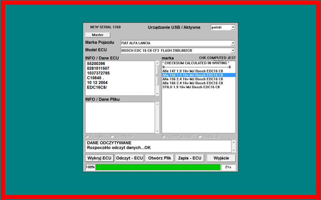

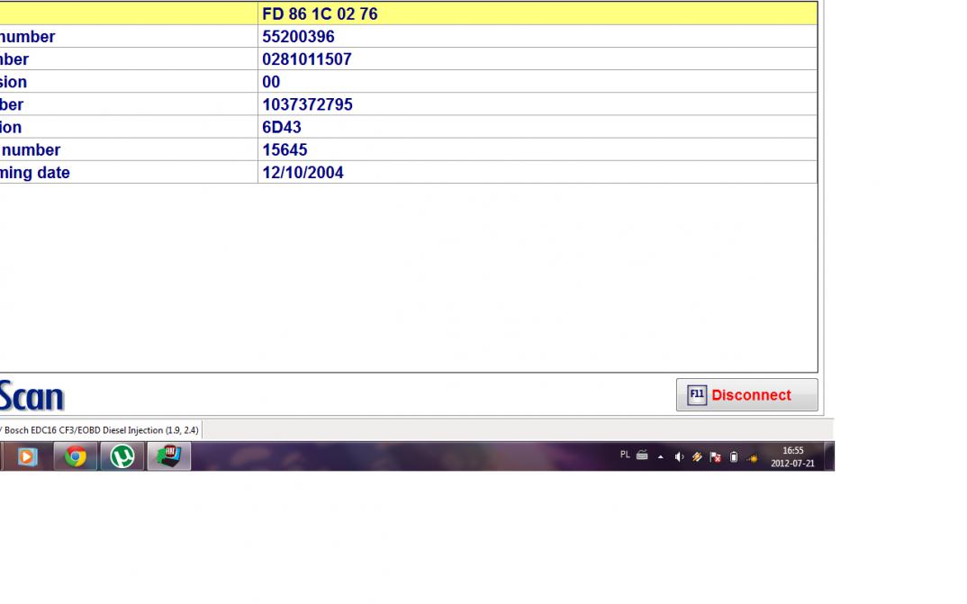

    nie mam winols zerknie mi ktos do tej mapy ? :> http://www11.zippyshare.com/v/81298642/file.html
    próbowałem odczytac ori wsad ale czas odczytu to godzina, bez ładowarki nie da rady
    kolego Kacper ułatwie Ci odrobinke ten wsad z linku jest modem juz sprawdzałem, mam problem z prądem ... bo sam odczyt mapy będzie trwał godzinke przez g1260, zapis albo 5 sekund albo też godzine przyda ci sie ladowanie lapa i prostownik pod aku

    Cytat Napisał Kayrol Zobacz post
    weloo kolego zaglądałes do tej mapy ? no na dziendobry wyskoczył komunikat ze odczyt moze trwac godzine i czy kontynuowac, but i was like fuck this shit
    Zaglądałem.
    Drivers wish podniesione,
    Lambda obiżona.
    Duration podniesione przez 3/4 mapy o 7-46%
    SOI calkiem rozpierd.
    Turbo delikatnie podciagniete w gornym zakresie
    Ogolnie nie polecam bo jest calkiem zle zrobiona, ale jak ktos chce to niech wrzuca
    O DW i Lambda by uszła to reszta mapy jest bez sensu, TQ nie tknięte, Rail nie tkniętym limitery nie tknięte, a zamiast przeliczyć osie to ktoś zrobił sieczkę...
