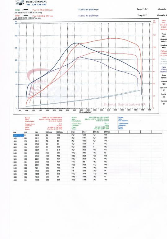

    Domyślnie Końcowy efekt - wynik zadowalający :)
    Ostatni wykresik mojej Alfy

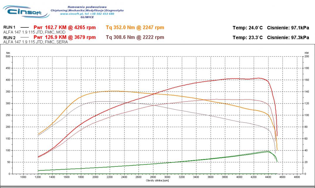

    AR 147 1,9JTD 115KM, + IC seria okazała sie mocniejsza a po programie...

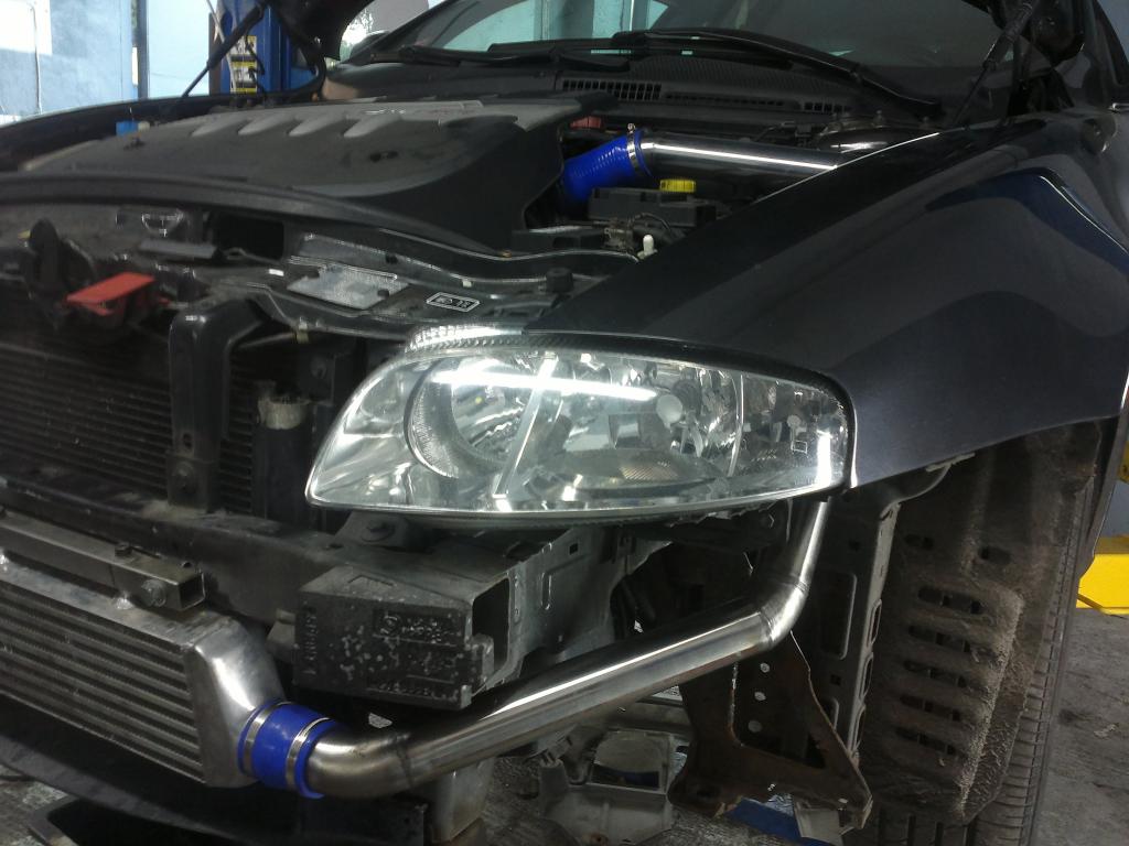

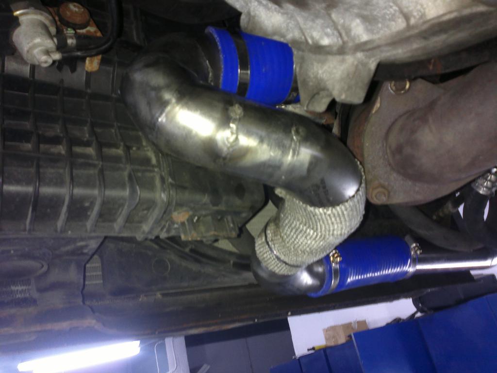

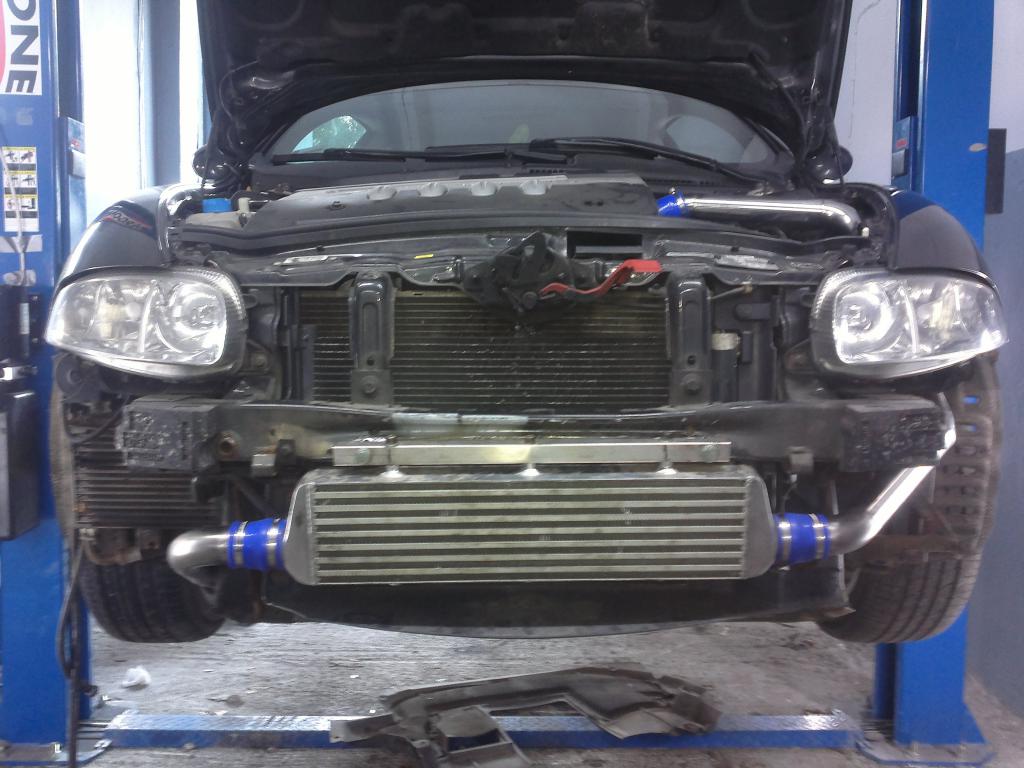

    Przyszedł czas żebym pochwalił się swoim wykresikiem
    Alfa Romeo GT 1,9JTD 2004r.
    Intercooler by Żaba:
Nazwa:	20110903210.jpg

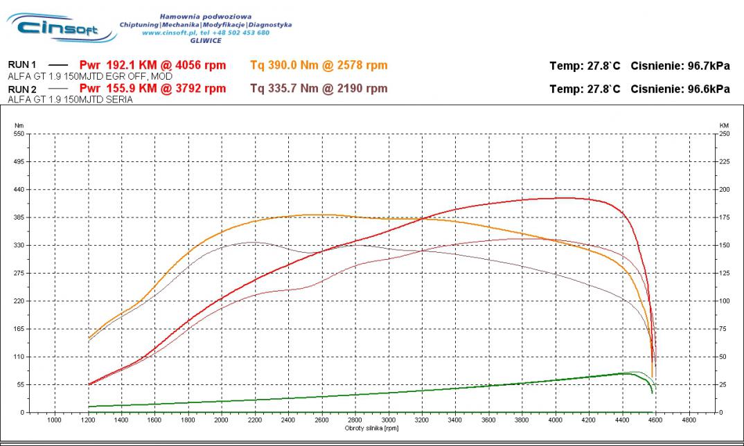

    i oczywiście remap+ zaslepienie EGR by Cinek

    Jestem bardzo zadowolony z pracy tych Panów! bella śmiga jak marzenie !

    dziwnie wygląda to wyjście z turbo i od razu prawie 180st.. trzeba bylo to na kolanku 90 stopni puścic w dół, potem w stronę chłodnicy znów 90 i w stronę prawego koła.

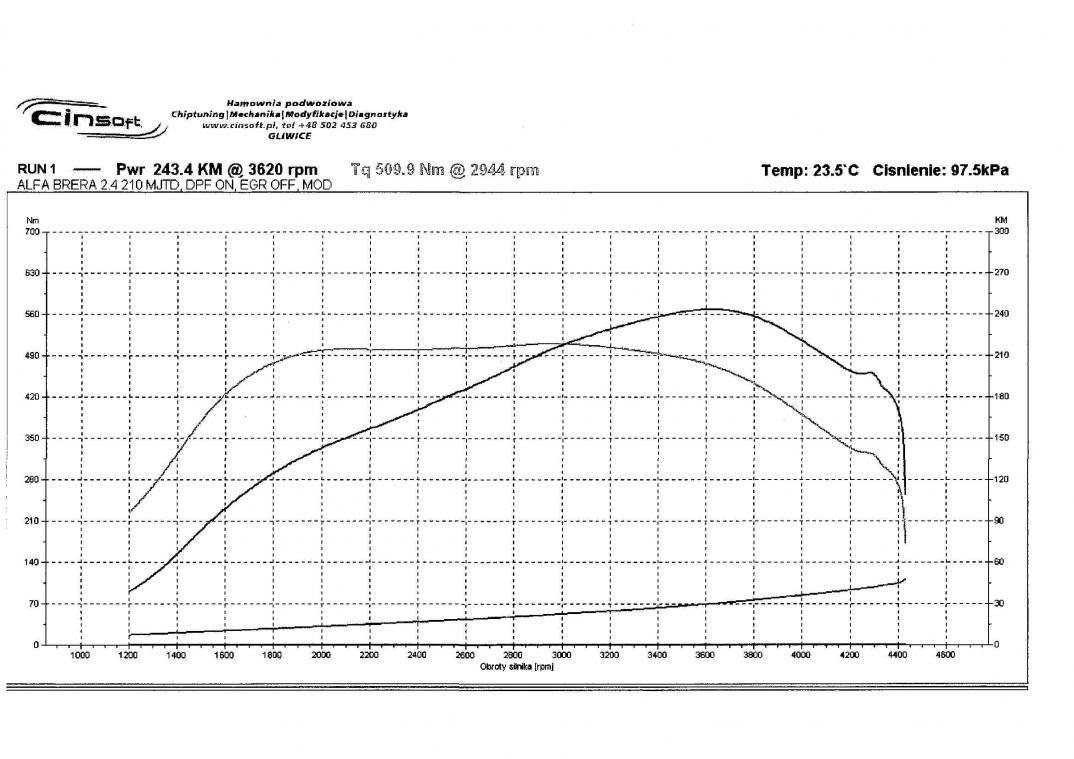

    Tutaj mój wykres. W aucie został DPF, co by bąki nie leciały za nim.Kliknij obrazek, aby uzyskać większą wersję

    a co ma DPF do puszczania chmury ? wieksza bez niego na pewno nie bedzie
    dobry wykres i ladne kopyto od 1800 ;]
