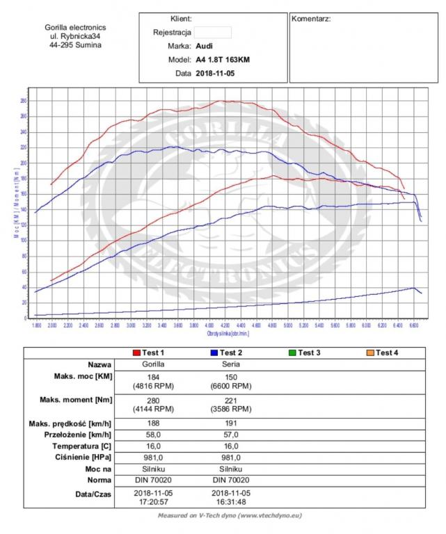

    Cytat Napisał krosser Zobacz post
    W aucie przydałaby się chyba najpierw porządną diagnostyka a potem czip.
    no raczej
    ogarnięty człowiek nie będzie robił w aucie z problemami bo potem się wysra i będzie na niego
    z Raciborza daleko nie masz choćby do Marcina z cinsoft.pl
    ( diagnostyka na hamowni i potem dalsze kroki i decyzje )
    Cześć. Może nie jest to wykres z alfy, ale tuner który alfy oczywiście też robi. Wiedzę w tym zakresie mam praktycznie zerową, ale auto wypluło 13 koni mniej, a wykres przypomina fale Dunaju. W aucie przydałaby się chyba najpierw porządną diagnostyka a potem czip. Czy to nie jest przypadkiem firma gdzie liczą się tylko i wyłącznie "sztuki"? Oddalibyście tam auto? Tuner chwali się takimi wykresami na fb.
    Załącznik 252021
    Nie wiem co to za gość ale abstrachujac już od brakujacych koni i czasu wykonania usługi dodam tylko, że ludzie przyzwyczajali się do wykresów z hamowni po ulepszeniach gdzie wykres jest wygładzany programowo, a w rzeczywistości silnik nigdy nie oddaje mocy i momentu tak gładko jak na większości wykresów.

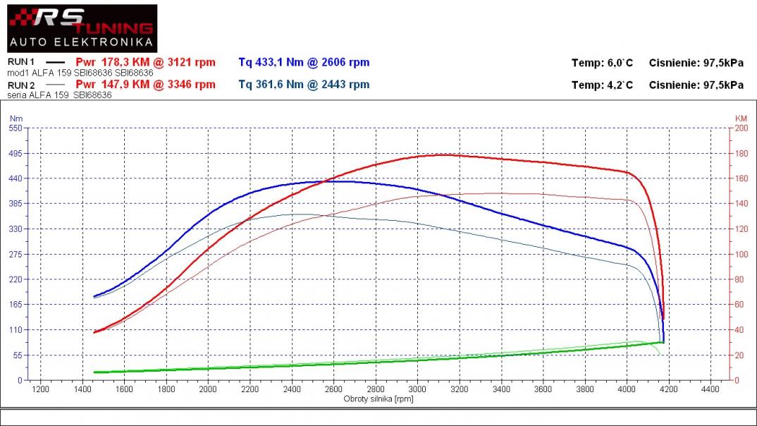

    Auto jeździ super, ale uwaga na sprzęgło w moim przypadku zaczęło ślizgać około 2500 obr trzeba będzie wymienić.

    Ślizga się bo źle zrobiony program.

    Wymieniłem kompletne sprzęgło i jest OK co się okazało była jakaś rzeźba, dwumas oryginał ledwo żył a sprzęgło już ktoś podmienił na używkę, dziwne bo roboty przy tym dość dużo ale docisk opisany był jako JTD 150km. Profilaktycznie zmieniony został program na 400NM.

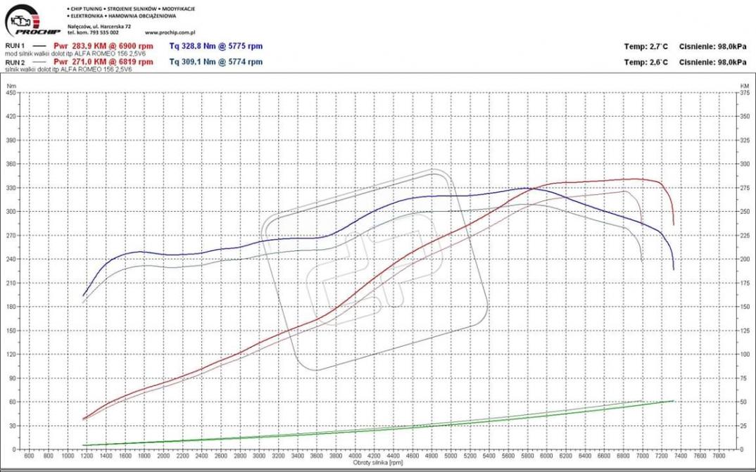

    wykres mojej 3.2 v6
    ale niestety komp me3.1 jest bardzo ubogi i nie da się zbytnio na nim ugrać dużo rzeczy

    [MENTION=5279]kamien007[/MENTION] świetny wynik!
    Jakie mody robiłeś? Widzę w opisie wałki i dolot, ale coś bliżej?
    Jak stroiłeś ECU? Udało ci się znaleźć kogoś kto dłubie w samym ECU, czy masz piggyback?
    Chętnie poznam szczegóły, może być na PW

    Stroił to mój znajomy, na ori sterowniku, wałki ode mnie. Poszukaj na FB pod hasłem PROCHIP Piotr Ozga -> https://www.facebook.com/www.prochip.piotr.ozga/
