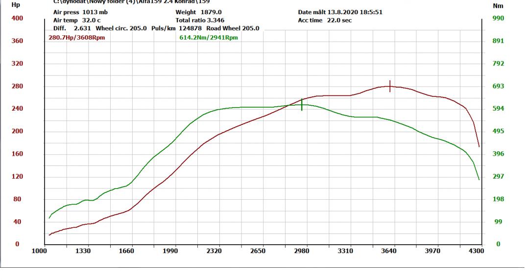

    614Nm i 280KM
    Mechanika, pomiary, logi - [MENTION=34058]KaaC[/MENTION]
    Soft robiony przeze mnie na podstawie logów Karola (Kaac)
    280KM z powodu wydechu. Nie do końca odetkany. Został tłumik środkowy plus kat. Rosło tylko ciśnienie, a nie przepływ. Więc górą brakło wydajności. Prace trwają..

    Piękny wynik. Niuta ma tyle co mała ciężarówka.

    Moment niesamowity!
    Życzę z całego serca przełamania 300KM
    [MENTION=34058]KaaC[/MENTION] byś się pochwalił

    Nie ma czym, to nie jest jakiś gruby projekt - auto mojego klienta, walczyliśmy dzielnie nad kilkoma rozwiązaniami i ostatecznie udało się jak widać na załączonym obrazku.
    Poza tym to nie koniec, to jest koniec początku.
    Pisząc tu chciałbym jednocześnie podziękować Mirkowi oraz właścicielowi za determinację i cierpliwość.

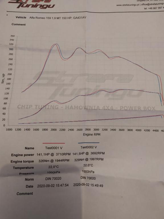

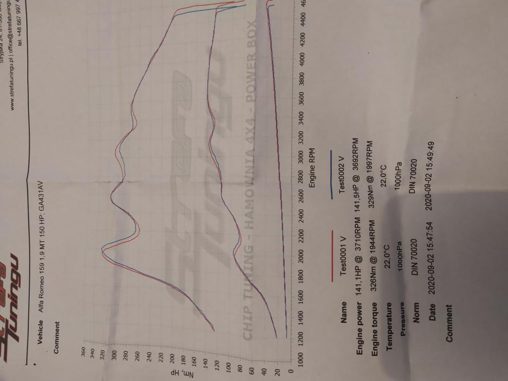

    Witam wszystkich, wstawiam wykres z hamowni z prośbą o interpretację wyników. W czym moze być problem takiej fali? Generalnie auto na wyzszych obrotach kopci na czarno. Wtryski, turbina? AR 159 jtdm 150km 310 tys przebiegu.

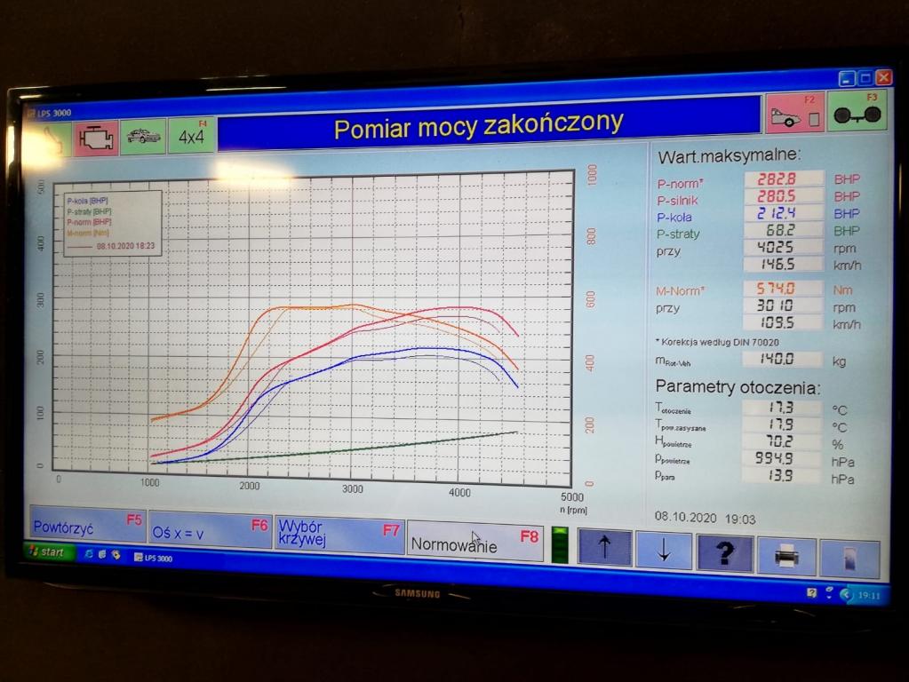

    Brakło wydechu i chłodnicy do większych liczb. Można było jeszcze próbować bliżej 300, ale nie widziałem w tym najmniejszego sensu. Zrobimy co trzeba i będziemy lecieć dalej z cyferkami

    159 2.4 z hybrydą + dolot + kevlar
    614Nm i 280KM

    Prace w sumie powiedzmy, że połowicznie dobiegły końca kilka miesięcy do tyłu... Natomiast wrzucam wykres ponownie lekko poprawiony mechanicznie.
    Dojdzie jeszcze jeden mały element do układanki i ta trójeczka z przodu się pewnie pojawi.

    A jak z przeniesieniem tego na asfalt? Jak to w realu wygląda?
    Domyślam się, że 100-200 dobrze wypada, a robiliście jakieś próby 0-100?

    Nic nie mierzyliśmy, aczkolwiek auto jest bardzo, ale to bardzo elastyczne.
    Jeśli ktoś miałby uwagę do parametrów wykresu odnośnie wagi - dodam, że wcześniejszy pomiar robiłem sam natomiast kolejny (po poprawkach z wydechem) z klientem
