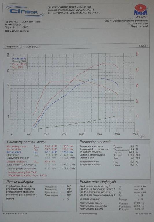

    Masz też wynik po pierwszym pomiarze bez ingerencji cinsoftu?
    po naprawach
Nazwa:	seria.jpg
Rozmiar:	54.9 KB

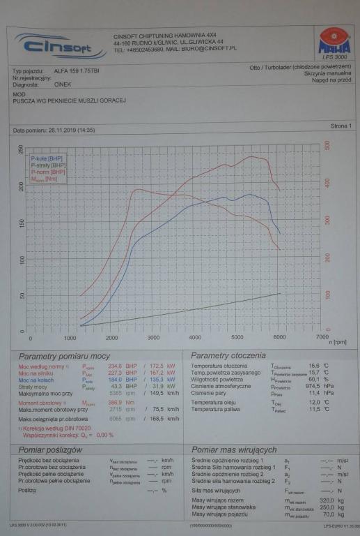

    i po samym sofcie, wtedy okazało się, że muszla turbiny jest w środku pęknięta
Nazwa:	soft.jpg
Rozmiar:	52.5 KB

    Bardziej mi chodziło o wynik po wymianie gratów po pierwszym pomiarze kontrolnym
