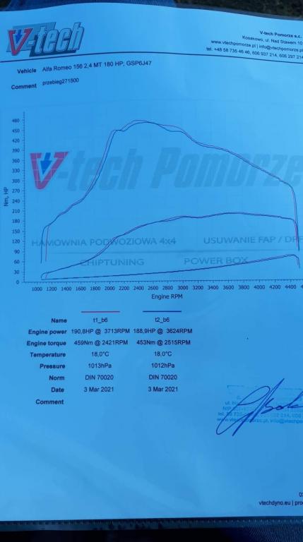

    2.4 JTD 20V po chipie, ale mapa była robiona przez ujwue kogo ujwie gdzie, podobno w cinsofcie mowił poprzedni właściciel, ale sam nie wiem.
    Ogółem to co widać na wykresie czułem z charakterystyki silnika-dość słaba góra, za dużo momentu i do tego turbodziura do 1800 obrotów-ogółem nie jestem zadowolony z tej mapy, torque steering przy maksymalnym momencie obrotowym, bezsensowne palenie kapora i słaba góra kończąca się na 3700 obr-no silnik do ciężarówki albo busa a nie do osobówki, ja wiem że diesel, ale wolałbym jakos wygładzić wykres momentu zwłaszcza, bo szkoda półosi i sprzęgła.Do tego na samym stage 1 pewnie można by zrobić więcej niż 15 koni przyrostu, ale musiałbym zhamować ją na oryginalnym sofcie, a szkoda chyba na to floty narazie, żeby dłubać.

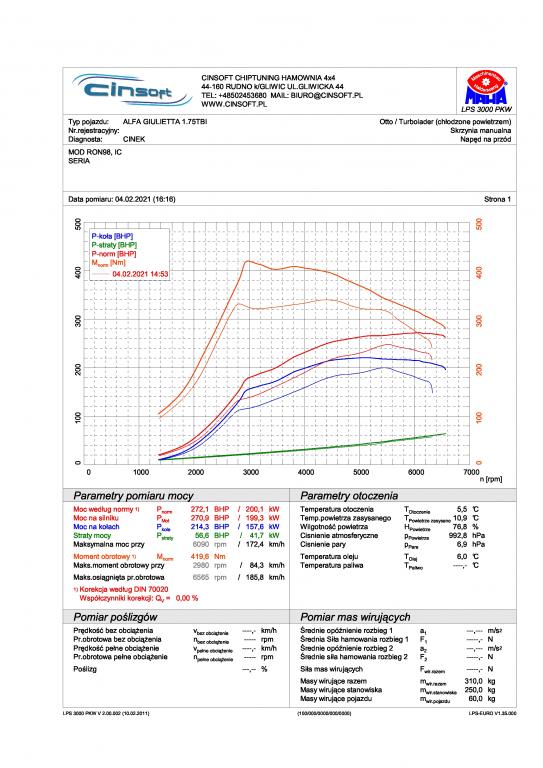

    Też się pochwalę :
    Giulietta QV (Seria pokazała 242 konie i 340Nm)
    Ze zmian to większy intercooler (zestaw z Fmic'a) , i sprzęgło świeżo obijane okładziną kevlarową.
    Pozostałe zmiany nie mają raczej nic do mocy
    Program pod RON 98
    272 konie i 420 Nm

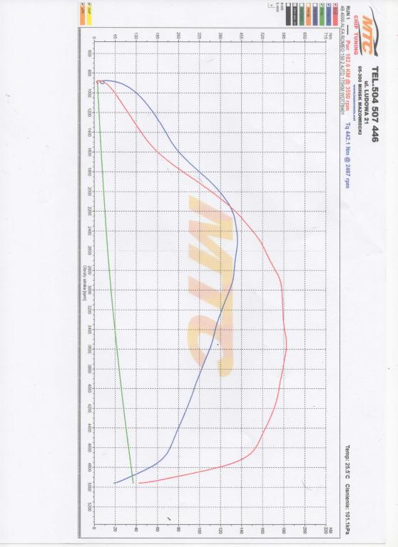

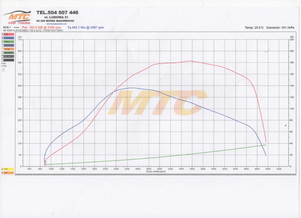

    Dzisiejszy pomiar mojej 156jtd 2.4 20v , program prawie noname robiony przez kolegę . Coś tam dał ale niewiele . Dołożony fmic i wycięty środkowy katalizator . I mnie zdziwienie wzięło że tak mało mocy . Co sprawdzić przed normalnym programem . Chcę jeszcze wybebeszyć przedni katalizator . Ile powinno wyskoczyć 220-230 koni ? Ewentualnie na jakim doładowaniu takie moce są osiągalne bo u mnie jest do 1.5bara spadające na 1.4 od około 4tyś . Na pomiarze była włączona klima , dużo zjadła ?
