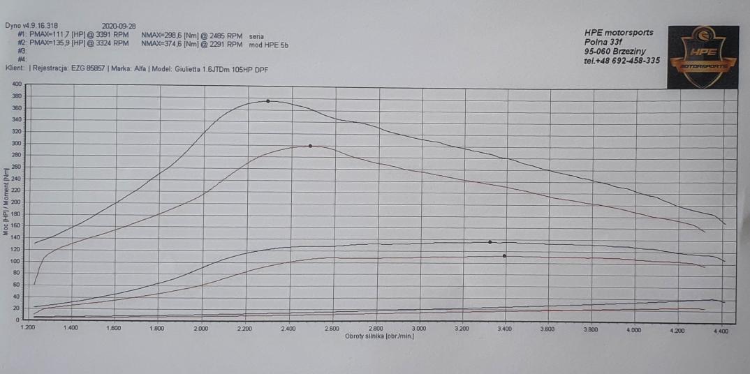

    Kupujac te wersje silnikowo/mocową zakładałem jej modyfikację jako, że auto głównie jeździ poza miastem i czuć, ze czasem brakuje jej na 3-4-5 biegu ew jak ktoś woli w zakresie 80-130.
    Plan na modyfikacje był prosty.
    Nie szukamy rekordów dla tego silnika.
    Łagodne ładne kreski bez szukania w podlewaniu etc. dodatkowych koni.
    Pierw oczywiście sprawdzamy co siedzi w serii.. Więc droga, a potem hamowanie.
    Dwa plusy:
    1. Auto bez błedów i problemów na odczytach. Turbo, wtryski, przepływ gra.
    2. Seria wypluta to 111,7 km oraz 298,6 więc z bonusem względem fabryki.
    Duży plus to juz w seri brak szarpania wykresem.
    Po napisaniu programu:
    1. 135,9 km oraz 374,6 zatem +24,2km oraz +76Nm wzgledem serii
    2. kreska biegnie równo, brak falowania przy dynamicznym przyspieszaniu.
    Tak to wygląda na wykresie.
Nazwa:	20210928_133300-01.jpg
Rozmiar:	75.9 KB
    Efekt dokładnie jak założony:
    -> auto na 3-4-5 biegu ma lżej w wykonywaniu manewrów na drodze.
    -> przy prędkościach 80-130 (w zalezności od biegu) chętniej zabiera sie do pracy bez redukowania biegu.
    Zrobilismy też pomiar na Racelogicu i jesli kogoś to interesuje 0-100 z 13,2 na 11,1. Pomiar robiony na spokojnie więc pewnie mogło być niżej w obydwu przypadkach niemniej nie przykładaliśmy sie tu jako, że zupełnie nie interesuje mnie pomiar po chipsie w moich autach pod tym katem.
    Zobaczymy jak bedzie ze spalaniem.

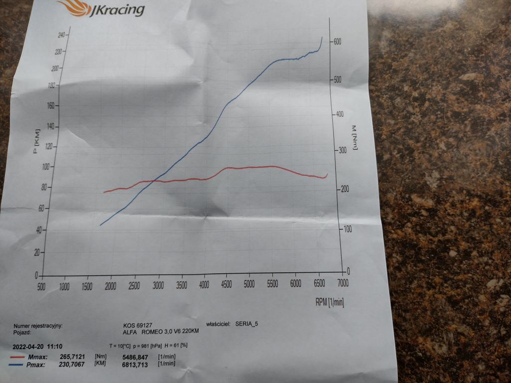

    Wizyta na hamownii ktora planowalem od dluzszego czasu po modyfikacji wydechu, ktora wykonalem pare lat temu .Kolektory wydechowe bez katow,portki tej samej dlugosci robione w El-tec,reszta wydechu Ragazzon.W aucie jest Q2 I filtr BMC, benzyna 98.Plany w najblizszym czasie to wieksza przepustnica i program , zobaczymy co z tego wyjdzie.
    W przyszlosci walki od GTA ,jak gdzies w dobrych pieniadzach znajde i jeden centralny kat na dole jak w filmie Davide 147 GTA, zamiast 2 seryjnych.

    Nie ma jak zdrowe Busso
    Gratki!
    Jak już dojdziesz do etapu "program" to daj znać gdzie to chcesz robić. Czasem mam jeszcze zajawkę, żeby też to ruszyć (jeśli się da na ori ECU)

    Dzieki.
    Kiedys rozmawialem tel Cinsoftem, mowil ze nie ma problemu, ,robil Gt 3.2.Opcja jest tez Unitronic.Auto idzie swietnie ,po zimie zrobilem sobie wycieczke do Czestochowy,swietne drogi,sama przyjemnosc.
    To muszę się go podpytać, czy aby na pewno. 3.2 jest na nowszym sterowniku 7.3.1, a nasze jeszcze na starych ME3.1
    Ja mam w zasadzie komplet zrobiony, z wyjątkiem równych portek - byłoby miło wykorzystać potencjał w 100%
