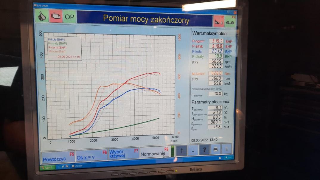

    2.0 Jtdm.
Nazwa:	3663afdf-50bf-4acd-9724-856a0fd98197.jpg
Rozmiar:	79.9 KB
    SCYZ-GUM , Myślenice , 3-go Maja 22
    Modyfikacje Mechaniczne, Serwis, Sprzedaż AR
  4. #1104
    05 2020
    AR 159 SW, Honda Prelude 4gen
    325
    Cytat Napisał mlody2788 Zobacz post
    2.0 Jtdm.
Rozmiar:	79.9 KB
    To seria czy coś dłubane?

  5. #1105
    08 2009
    Myślenice
    Stilo JTD 8v 192KM/384NM, 156 TI 2.4 JTD 20v 280KM/554NM, 159 2.4 Q4 Ti 301KM/630NM
    450
    Cytat Napisał nervousman Zobacz post
    "Ważniejsza od celu podróży jest radość z podróżowania" - Soichiro Honda
    kolektor wydechowy, turbo, wydech, wydajniejsza pompa, duży ic.
  6. #1106
    Użytkownik Maniak resoraków Avatar Lotek900
    03 2010
    Płaza
    Były: Alfa Romeo 156 1.6 T.S, Alfa Romeo 156 1.9 JTD, Alfa Romeo 166 3.0 V6, Alfa Romeo 156Ti
    832
    Kto stroił? Ty? Wynik bardzo ladny..

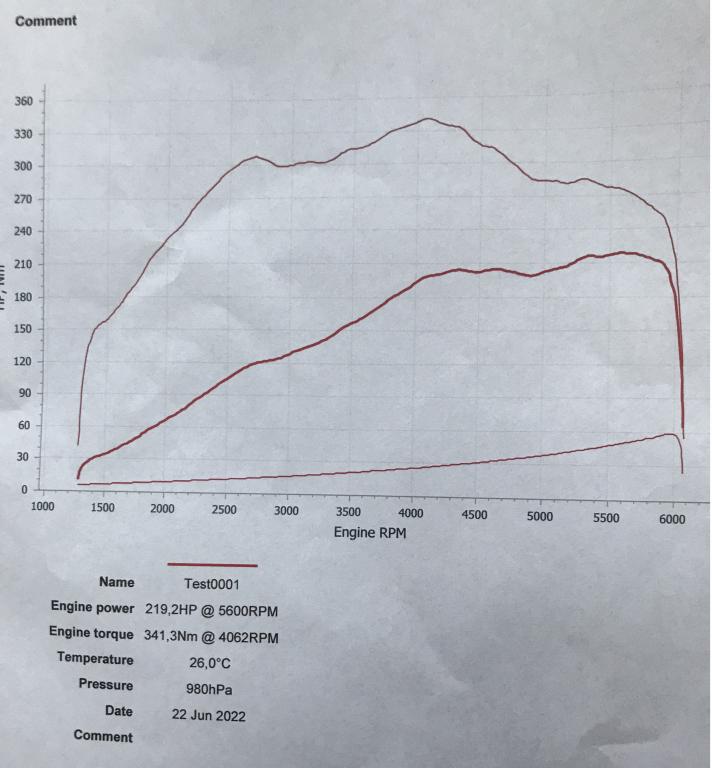

    Giulietta QV 1.75 235KM - względem serii prawie 16KM mniej, za to 41Nm więcej (pomiar w trybie Normal), wykres nie idzie równo więc trochę mnie to niepokoi, macie jakieś pomysły co może być winne mniejszej mocy i takiemu wykresowi? Postaram się sprawdzić turbo, plus kilka rzeczy z nim związanych
Nazwa:	IMG_1194.jpg
Rozmiar:	54.1 KB
  8. #1108
    05 2020
    325
    Ja na twoim miejscu pojechałbym na inną hamownie, zanim zacząłbym szukać usterki. Na forach są przypadki opisane gdzie jedne hamownie dają "optymistyczne" wyniki, inne zanizone. Jest też błąd pomiaru, ale 16 km to chyba już trochę za dużo na tolerancję. Tak czy siak, sprawdź gdzie indziej a potem szukaj...

  9. #1109
    10 2005
    PL
    7,538
    Cytat Napisał Szoszo_7 Zobacz post
    Było gorąco i termika ci zaczeła działać .
    IC fabryczny jest na styk.
    Pewnie i słaby nadmuch na hamowni swoje zrobił.
    Sumując śpij spokojnie.
    W ramach nudy możesz IC umyć wodą z węża ogrodowego

  10. #1110
    Użytkownik Jestem NOWY - nie krzyczcie! Avatar Szoszo_7
    03 2022
    Giulietta 235KM QV
    15
    Operator na hamowni wspomniał, że wynik może być gorszy ze względu na temperaturę, faktycznie było gorąco
    Dzięki za rady i komentarze, IC planuje wymienić na ten z FMIC, więc powinno być lepiej
