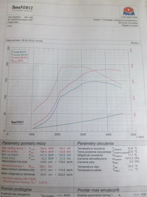

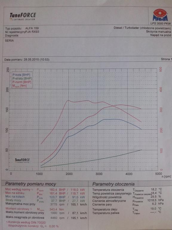

    Seria wyszla calkiem dobrze
    Po modzie jezdzi sie duzo przyjemniej

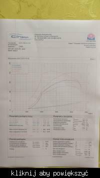

    Nie wiem czy poprzedni właściciel dawał więc ja dam

    1600 użytecznych obrotów. Chyba nie ma się czym chwalić

    z wykresu tak wynika ale auto naprawdę fajnie chodzi
    Soft był robiony u cinka

    Z czego obroty synchronizowali? Z obrotka czy diagnozy? Mocny nawiew był? Bo mógł cooler nie wyrabiać i moc na morde leciała.

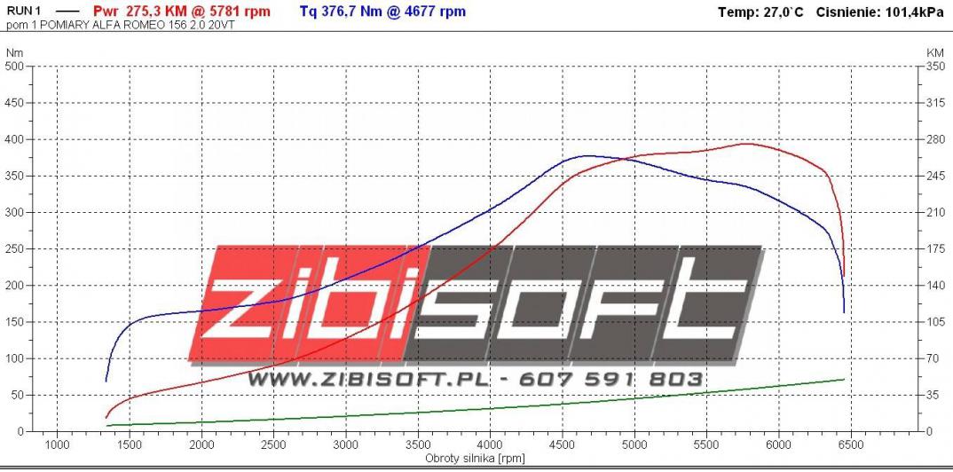

    Przerwe ten pochód kopciuchów i wrzucam swoje turbo benzin Więcej się nie dało EGT zbyt wysokie więcej info w moim temacie.

    Grubo!! Niedługo wkleję 1.6 TTS Ale takiego wyniku nie będzie

    może sprecyzuj w którym, bo ten w nasze belle to przypomina bardziej bagno ostatnimi czasy
