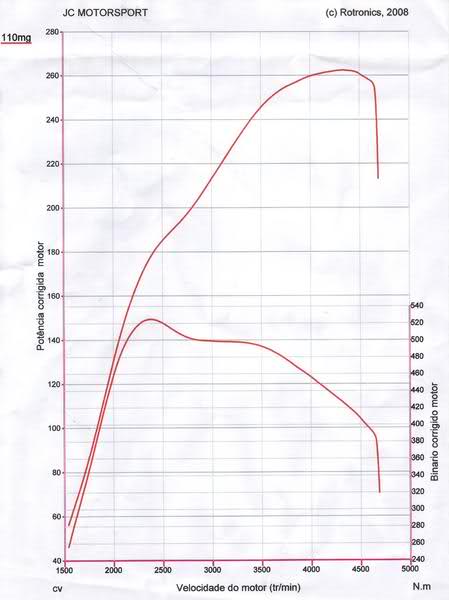

    grzebałem, grzebałem.. i wygrzebałem..
    w Portugalii znalazł się taki który włożył 2056v do 1.9 JTDm parametry to odpowiednio 263KM i bagatela 525NM!
    Poniżej wykres:
Nazwa:	ethds5.jpg
Rozmiar:	25.4 KB
    Z tego co się dowiedziałem samochód jeździ na standardowym kole i sprzęgle spod znaku Sachsa!

    http://www.alfaowner.com/Forum/tunin...-gtb2056v.html
    Tu jest więcej danych na temat tego auta.Najlepsze jest to ,że wynik na seryjnych wtryskach (wersja 140km).Koleś pisze,że jest szansa na wynik pod 300Km,przy dmuchnięciu w granicach 2,5 bar,no i to "cluch sachs".
    460Nm przy 2000obr lub inaczej 400Nm przy mniej więcej 1700obr zabiło by naszą skrzynię bardzo szybko,a powyższy właściciel ma również seryjną,nie wspominając o tym mega wyniku 525Nm ( z dwumasu nawet wiór by nie bylo).
    Wynik conajmniej kontrowersyjny,nawet jak na tamtejsze hamownie.Coś co by było zgodne z prawdą to myślę okolice 240KM /460Nm.
    Trzeba sobie również odpowiedzieć na pytanie : czy takie "not big" turbo gtb2056 jest w stanie utrzymać moment 460Nm przy 4000obr/410Nm przy 4500obr,co jeszcze do niedawna było domeną conamniej gtb2260 (prawdziwej już lochy).
    Najlepsze,że facet nic nie pisze o ciśnieniu reil,a to musi byc naprawdę zabójcze ,by utrzymać taką dawkę paliwa przy takich obrotach.

    Nie wieżę że to auto znosi taki moment z samego dołu na seryjnym przeniesieniu napędu. 2,4 tyle nie wydala a co dopiero 1,9
    Ogólnie cyferki mega
