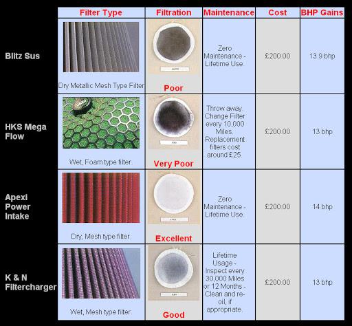

    dokładnie chodzi o to, że olej którym jest nasączony filtr brudzi czujniki w przepływomierzu i potem czyszczenie nie pomaga.
    Muszę jeszcze spróbować wyczyścić to ultra dźwiękiem.
    A co z filtrami suchymi ?? Takimi jak Fujita AEM Apexi??
    o ile ten test jest jakkolwiek wiarygodny wychodzi na toż e przy okazji są lepsze od filtrów mokrych
    Apexi (oryginał nie apexi style) powala trochę ceną to fujite da się kupić już w przyzwoitych pieniądzach.

    zawsze mnie zastanawia kto robi takie tendencyjne testy i wklada to potem do sieci. Mam w swoim aucie oryginalnego HKS Super Power Flow Reloaded z 2 warstwowa wkladka nasaczana(takze oryginal hks) i po przebiegu okolo 7 tys zewnetrzna gabka jest troche brudna, a w srodku jest idealna(na sciankach dolotu nie ma nawet kurzu). Jak mialem 3 warstwowa sucha gabke to tez bylo dobrze, ale na sciankach pokazywal sie kurz.
