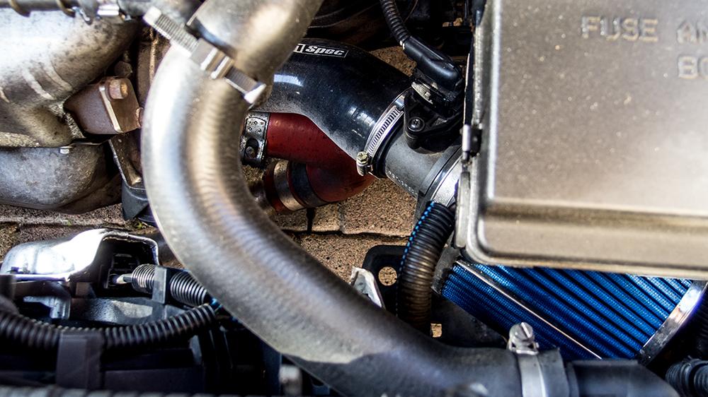

    Turbo jest z przodu wiec banalnie prostu montaż, wystarczy silikonowe kolanko 45 stopni
    Ogólnie zamontowany tylko dlatego, że miałem uszkodzoną ori obudowe filtra, a nic niepopękanego na szybko nie moglem kupić. Gdybym miał w pełni sprawną ori puche nie kombinował bym, ze stożkiem bo to w sumie nic nie daje.

    Wygląda elegancko. A nie ma niebezpieczeństwa, że pociągnie wodę z głębokiej kałuży, albo z rozjeżdżanej wody?? No i kwestia wyciągania nie ulega zmianie - ciągle z dołu.
    Jest. Dlatego najlepiej schować to w nadkolu. Z góry masz błotnik od dołu osłonę.
    Tylko problem z zimnym powietrzem, dlatego najlepiej schować go w obudowie z rura doprowadzająca powietrze.

    Jak masz osłonę pod silnikiem to nie. Na fotce z tej perspektywy wygląda jak by był mega nisko ole on był od razu pod skrzynką z bezpiecznikami, Kałuża musiała by mieć z 50cm
