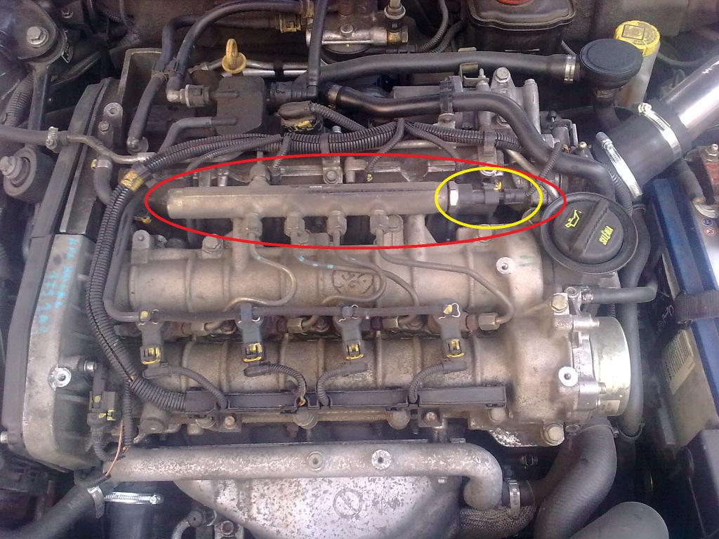

    Podpinasz pod tzw akumulator ciśnienia ( na czerwono), odpinasz wtyczkę czujnika ciśnienia ( żółty ) i podpinasz box`a do gniazda listwy i wtyczki czujnika

    Wszystko git ale ja mam 8v

    A CR i coś na podobieństwo listwy z mojego zdjęcia masz? Poszukaj pod maską gdzie prowadzą przewody z pompy paliwa
