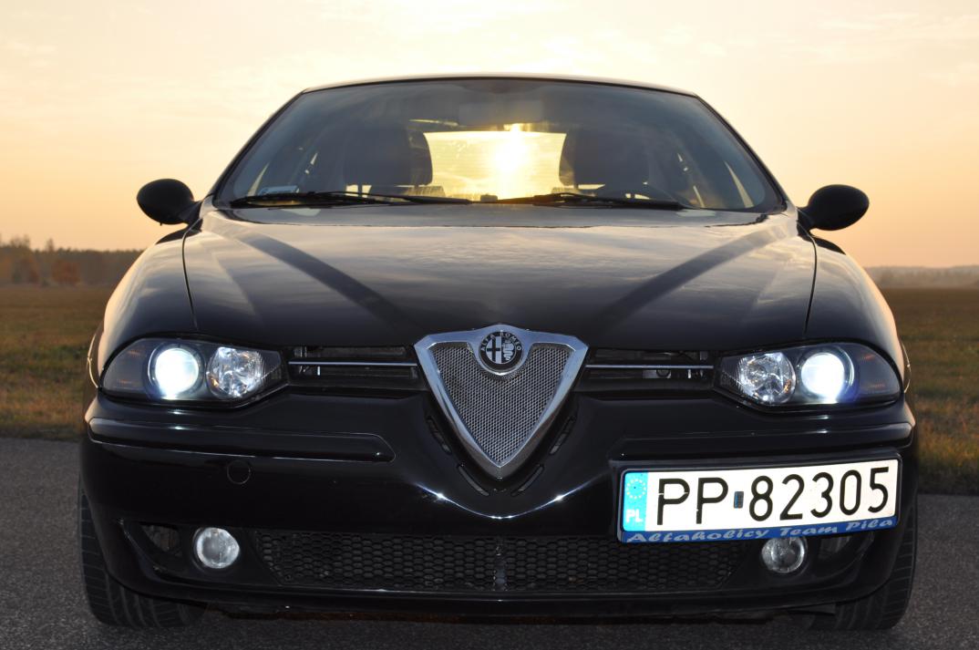

    jak wstawie fotki to wtedy zobaczysz efekt bo auto oprocz nowych lamp dostalo nowy kolor czarny lampy wygladaja bosko musze poszukac bialych postojowek bo ciulowo wyglada z ksenonem zolta postojowka

Nazwa:	DSC_0003.jpg
Rozmiar:	77.5 KB
ID:	37842to reklama pracy kolegi bardzo ladnie wygladaj z czarnym srodkiem przy czarnym lakierze
    Dzięki
