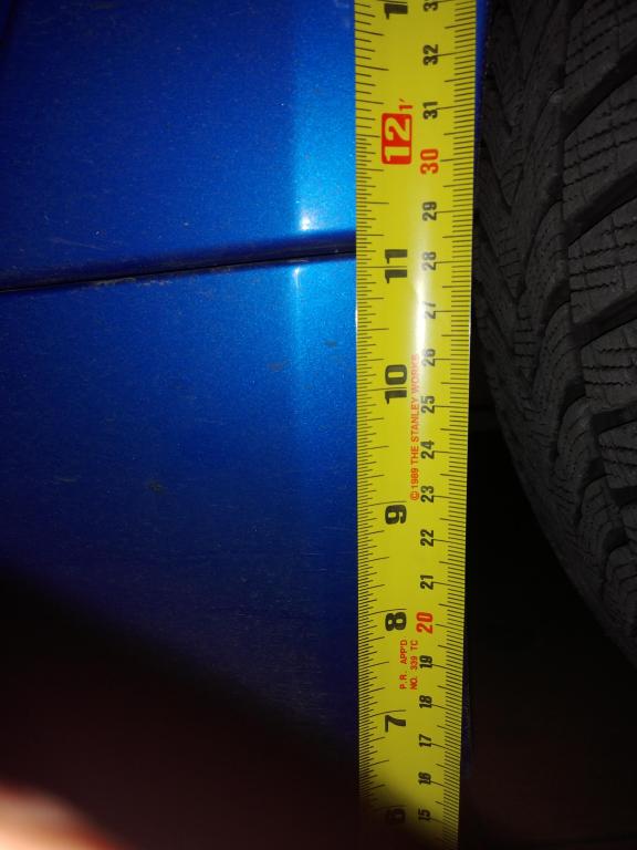

    Kurcze, po zmianie sprężyn co chwilę gdzieś szurnę - niestety u mnie wszędzie górki, co chwilę jakieś większe przełamanie albo fragment drogi wysypanej klińcem. Po zasmakowaniu w Eibachu nie chcę wracać na standardowe sprężyny, ale tak jak jest teraz też trochę mi się nie uśmiecha na dłużej. Widzicie jakieś rozwiązanie problemu? Może są jakieś a'la dystanse żebym sobie podniósł o np 1cm? Zdażyło mi się że przychaczyłem czymś od dołu na środku - nie przyglądałem się, z resztą guzik zobaczę bez jakiegoś kanału czy to skrzynia czy napęd Q4.
    Druga sprawa. Eibach pisze że te sprężyny obiżają o 25mm, ale ten zestaw jest też do zwykłych RWD z AT8 a Veloce była podniesiona wg RWD o 14mm i pewnie był tego jakiś powód (może coś tam jest inaczej z Q4 które wystaje). Ori RWD sprężyny z tego co wiem są inne niż z Q4. Ciekaw jestem czy Veloce obniżyła się o 25mm czy może o 25+14mm i stąd mam problem?
    Może ktoś kto ma stockową Veloce Q4 2.0 na ori rozmiarze opon, zmierzyć jak auto będzie stało na płaskim terenie prześwit w 4 punktach - po obu stronach auta zaraz za przednim kołem i zaraz przed tylnym. żebyśmy wykluczyli jakieś błędy z punktem odniesienia i ewentualnie różnicami w wysokości nakładki progowej (ja mam założone z Quadrifoglio), zmierzmy do góry nakładki progowej - do środka szczeliny jak na zdjęciu:

    U mnie jest ten wymiar 22.5cm przód i 28.5cm tył.
    Może dla kompletu, niech ktoś jeszcze zmierzy stockową RWD albo RWD z obniżonym zawiasem dla porównania.
    W mojej Q4 na 225/45/18 z przodu 27,2cm z tylu 31,5cm.
    U mnie w RWD oryginalne sprężyny i wymiar przód 25 i tył 31 cm. Zastanawiam się nad obniżeniem i trochę to przycieranie zniechęca.

    Cytat Napisał Kddpol Zobacz post
    Wielkie dzięki, takie same opony więc najlepiej porównywać. Czyli wychodziłoby że przód mi poszedł w dół aż o ok 4,7cm a tył o 3cm. no właśnie to się pokrywa z tym co [MENTION=79678]kozak[/MENTION] pisał jak też siadło mocno z przodu u [MENTION=57123]moosiak[/MENTION] -a, że przód idzie na tych sprężynach (zestawie niby na cięższe wersje 2.0 AT8 i Q4) za bardzo w dół. W poniedziałek dzwonię do Eibacha bo coś jest nie halo z tym co zrobili. Podejżewam że Q4 ma celowo podniesiony przód bo coś bardziej wystaje w dół - Q4, może inna osłona itp i jej nie można obniżyć tak bardzo jak RWD (ale trzeba obniżyć bo stoi absurdalnie wysoko)
    Cytat Napisał IlCapitano Zobacz post
    Wysłane z mojego ELE-L29 przy użyciu Tapatalka
    dzięki, kolejne potwierdzenie, pewnie RWD zatem idą 25/25 ale podawali że Veloce Q4 idzie w dół 25/25 a przez to że jest podniesiona normalnie (pewnie jest przyczyna tego) to na tych Eibachach idzie 47/(25-30)?.
    Może ktoś jeszcze kto ma stock Veloce może zmierzyć u siebie dla potwierdzenia? Z resztą więcej RWD też nie zaszkodzi. Chciałbym mieć więcej pomiarów żeby Eibach nie powiedział mi że to pewnie jakiś przypadkowy egzepmparz tak wyszedł czy ktoś źle zmierzył. Fotki mile widziane jako dowód.
    Zastanawiam się też czy jeśli okazałoby się że Eibach z tym nic nie zrobi, czy nie lepiej byłoby po prostu na przód wsadzić sprężyny z wersji RWD - już by było fajne obniżenie wg Q4? Tylko jak wyszłaby charakterystyka zawieszenia?
