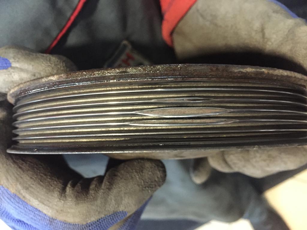

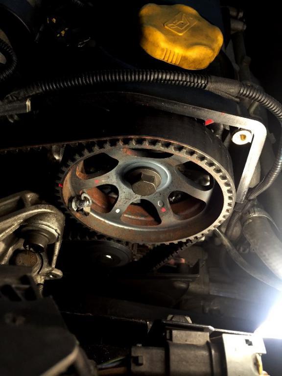

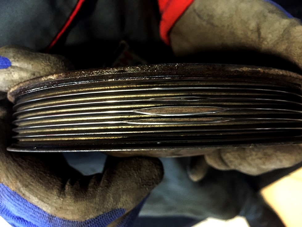

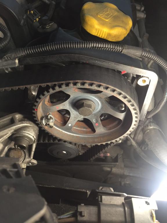

    Tak. Wszystko zakończone. Okazało, się że przy wymianie rozrządu w Nowym Sączu w ASO (zanim przyjechałem do pracy do Konina), wykonali nie do końca "właściwie" robotę. Podczas wymiany i dokręcania śruby, został zerwany gwint. Efektem tego był systematyczne jej wykręcanie się. Gdy się wykręciła do końca, latała luzem po kole pasowym i uszkodziła czujnik.
    W tym momencie należy wspomnieć, że diagnoza w ASO w Koninie była trafiona, ale sprawdzono tylko komputer pod kątem błędów. Dalej jeździłem z luźną śrubą, a pan w ASO mnie zapewnił, że spokojnie mogę z tym jeździć, jeżeli się nie zdecyduję na wymianę, bo jedynie mnie to będzie denerwować, ale nie uszkodzi silnika. Śruba odkryta została dopiero przy ponownym sprawdzeniu błędów w serwisie Klaczek i sprawdzeniu, co w takim razie dzieje się w silniku. Koszt samej części + wymiana był w początkowej fazie dużo niższy, niż cena jaką podał ASO. Dlatego zdecydowałem się na wymianę wszystkiego, skoro takie cuda siedziały w silniku a ja zrobiłem z tym 1000 km Konin ---> Sącz i w drugą stronę w okolicach świąt. Przy okazji jak już grzebali przy aucie zdecydowałem się na wymianę tłumika końcowego, bo miał straszną dziurę, chyba odkąd kupiłem auto, a wcześniej jej nie zauważyłem. Podczas wymiany czujnika, niestety trzeba było ściągnąć "nowy" rozrząd, co stanowiło lwią część całej robocizny. Przy tym okazało się też, że jeszcze coś ASO w Sączu zepsuło. Koło pasowe alternatora posiadało znaczne spłaszczenie od uderzenia i pasek był poważnie podniszczony. Dlatego doszedł koszt nowego koła pasowego i paska. Szczęśliwie na tym się skończyło.
    Także reasumując, wymieniono: czujnik położenia wałka rozrządu, pasek rozrządu, tłumik końcowy, koło pasowe wału korbowego oraz pasek alternatora. Koszt troszkę ponad 1500 zł. Szkoda, że wcześniej rozrząd nie był wymieniony właściwie, bo teraz musiałem płacić za te błędy. Ale jeśli chodzi o samą ocenę pracy serwisu Klaczek - jestem zadowolony a samochód odpukać, spisuje się bardzo dobrze. Oby jak najdłużej!
