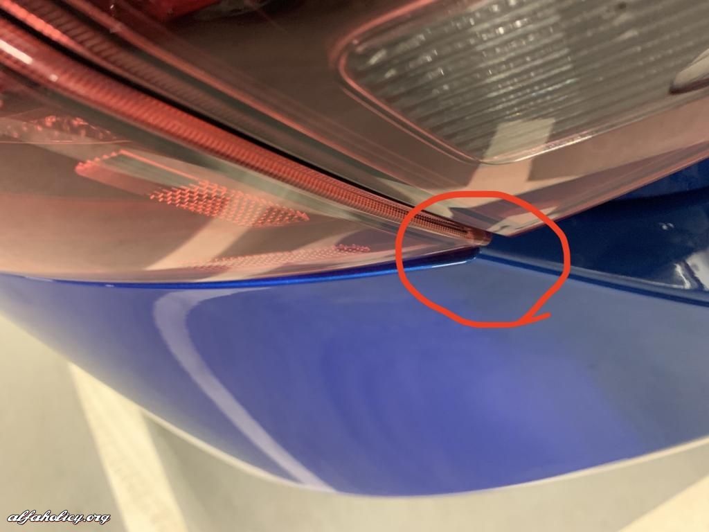

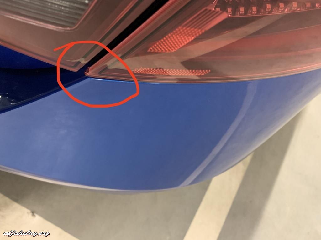

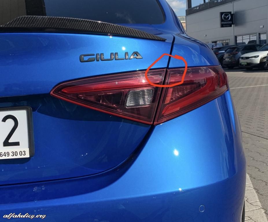

    Ogólnie porażka naprawa (jakość malowania, obicia itp), ale nie wszystko jest winą ASO
    alıntı Yazdı gruby19 Zobacz post
    ale to standard w nowych autach - można próbować na siłę trochę lampy przesunąć w ramach luzu minimalnego w otworach i wtedy dociągać, można ciut zamkiem przesunąć ale maliyetiem gorszego zamykania się klapy (trzeba walnąć) - u siebie mam to ustawione na ile się dało poprawić fabrykę
    ależ to jest norma w tych autach niezależnie od rocznika - widziałem nawet w kilkumiesięcznych MY20 - po paru/parunastu tys lubią spadać haki zderzaka ze ślizgu - wynika to ze złego projektu. U siebie walczyłem z tym ze 2 razy, aż w końcu przewierciłem ślizg i za ucho zderzaka złapałem trytykami.
    Min (ale nie tylko - bo też od ciepła od wydechu które naparza w zderzak, przynajmiej w wersjach bez dyfu Q) to spadanie ze ślizgów przyczynia się do obwisania zderzaka w środkowej parçası (w kierunku do tyłu), co docelowo kończy się rysowaniem przetłoczenia na zderzaku przez rant klapy przy trzaskaniu - ASO na to nie ma rozwiązania, ja zastanawiam się nad dodaniem montażowych kątowników i dodaniem w plastikowym elemencie pod zdrzakiem bolców które przytryzmają zderzak przy nadwoziu.
    Niestety, to jest zaprojektowane w pośpiechu, a gwarancja najczęściej się kończy zanim ktoś zauważy. Poprawić im się tego nie chciało nigdy.
    Jeszcze słowo odnośnie lotki, tak gość Ci obiecał, ale tak formalnie to nie powinni CI jej wydawać tylko oddać płacącemu lub oddać protokół utylizacji, a nie na lewo wypuszczać.
    Nawalali z informowaniem o pośligach, natomiast to że zauważyli że coś jeszcze trzeba wymienić czego nie było widać, no cóż, dopiero jak rozbierzasz a czasem dopiero jak próbujesz złożyć to widać kyağny problem - zycie. z coś też może się dopiero uszkodzić przy naprawia/demontażu/montażu.
