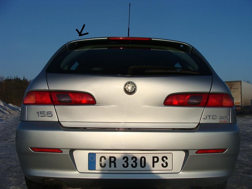

Trochę na pewno trzeba w nią włożyć.
Na jednej fotce lewy ksenon nie działa, a na kolejnej już świeci...
Tylna wycieraczka zablokowana.
Podstawy lusterek też straciły czarny lakier
Choć oceniam ją po zdjęciach, bo na żywo nie widziałem...
koque teraz co drugi handlarz ma polerkę i kombinuje przy aucie. Napewno silnik umyty i nic wówczas nie zobaczysz, czy są wycieki czy nie. Reszta ładnie spasowana ale trzeba by na żywo zobaczyć bo zdjęcia robione wieczorem niestety.
