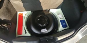

Zamontowano mi instalację gazową ze zbiornikiem we wnęce koła zapasowego. Wnęka jest dość płytka, butla niestety wystaje około 5cm ponad dno bagażnika.
Postanowiłem jakoś to wyrównać czymś co nazywa się - polistyren xps. Najpierw trzeba zniwelować zagłębienie przy oparciach foteli, tu brakuje ok. 3cm - wpasowałem tam trójkąt i kawałek 3cm twardego styropianu
Potem większy kawałek o grub. 5cm
Teraz apteczka i ucho do holowania
Ucho odgrzałem opalarką, gorące położyłem na polistyrenie, a ono ładnie powoli się w niego wtopiło.
Podobnie chcę wtopić klucz do kół, ale go jeszcze nie mam :D.
Bagażnik niestety podniósł się o te 5cm :sad:
Konstruktywna krytyka mile widziana. Materiał jest niedrogi i jak ktoś ma lepszy patent na wyrównanie podłogi to mogę go usunąć (polistyren) w każdej chwili. Niech tylko nie krytykuje tego pomysłu ktoś, kto użytego przezemnie materiału nie trzymał w rękach.

Cześć , robiłem podobnie. U mnie wyszło tak :
:cool:
Cześć waryat mógłbyś podpowiedzieć jak uzyskać taki fajny efekt? Jaki to materiał? Ile ta butla ma l? O jaką wysokość został podniesiony bagażnik?
No to po kolei. Mam butlę 50 Litrów (650mmx200mm).
Materiał to Styrodur.
U mnie ta konstrukcja ma dokładnie 60mm wysokości. Użyłem 3 płatów po 20mm. Wydaje mi się, że 50mm byłoby OK, ale apteczka by mi się nie zmieściła ;)
Kształty były wycinane w firmie która zajmuje się wycinaniem liter do reklam elewacyjnych
Konkretnie w styrodur-krakow.pl
Takich firm jest mnóstwo- robiłem u nich bo miałem blisko.
Generalnie cała praca sprowadzała się do pomierzenia i przygotowania pliku do wycięcia.
Gdyby ktoś chciał skorzystać to chętnie prześlę plik (na razie nie mogę bo nie mam 10 postów na forum :P ).
Ja sobie to zmierzyłem tak żeby było odrobinę luzu z każdej strony.
Całość kleiłem jakimś najzwyklejszym klejem do styropianiu.
Żeby całość była stabilna (głównie przez te luzy i fakt , ze punkty podparcia nie są pod całością) od dołu podkleiłem rzepą samoprzylepną.
