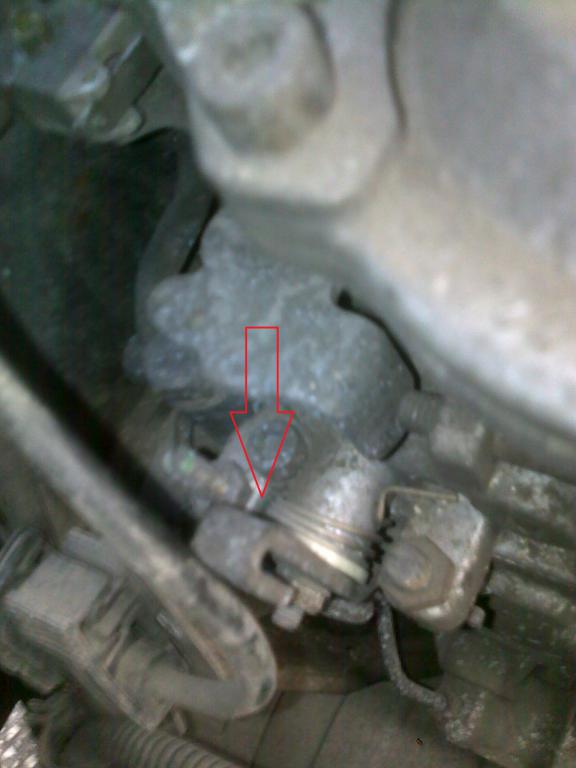

    W alfie 145 TD wymieniałem termostat gdyż rozleciał mi sie praktycznie na drodze, ale nie o tym chciałem pisać. W trakcie wymiany miałem czas żeby przyjrzeć się dokładnie gdzie i co boli moją alfę i napotkałem pewną ciekawostke;p
    Otóż na pompie wtryskowej jest dźwigieńka( oznaczona strzałka), która powoduje podnoszenie obrotów samochodu. Tylko że nie jest to do niczego podłączone i wydaje mi sie że czegoś tam jeszcze brakuje.

    Jeśli jest ciepło tak jak teraz to w sumie nic się nie dzieje, ale przy niskich temperaturach obroty spadają gdzieś do ok 600 i autem niesamowicie trzesie dopiero po chwili, gdy silnik się nagrzeje wszystko sie normuje ( mniej trzesie i obroty sa ok. 900-950). Dlatego wywnioskowałem że ta dżwigieńka powinna byćdo czegoś podłączona i podnosić obroty kiedy trzeba. A powiedz mi czego mam szukać bo nie bardzo wiem jak to nazwać?

    Cytat Napisał 1990mb Zobacz post
    pozdrawiam Michał
    jest to przyśpieszacz zapłonu--dawka w vw była dżwignia a tu jest linka podłączona pod termostat w którym jest bi metal jak zimno to naciąga cięgno - linke powodując wyższe obroty poprzez zwiększenie dawki paliwa ktoś to ucichał i tyle koszt nowego 64zł pasuje od fita punto TD 1,7

    tylko ja nie bardzo wiem gdzie to w tym termostacie ( pod co) podłączyć, zakładałem nowy termostat bo poprzedni był już przez jakiegoś 'geniusza' poklejony.

    napisz na prova podam numer tel i ci wyjaśnie jak i co ,,
