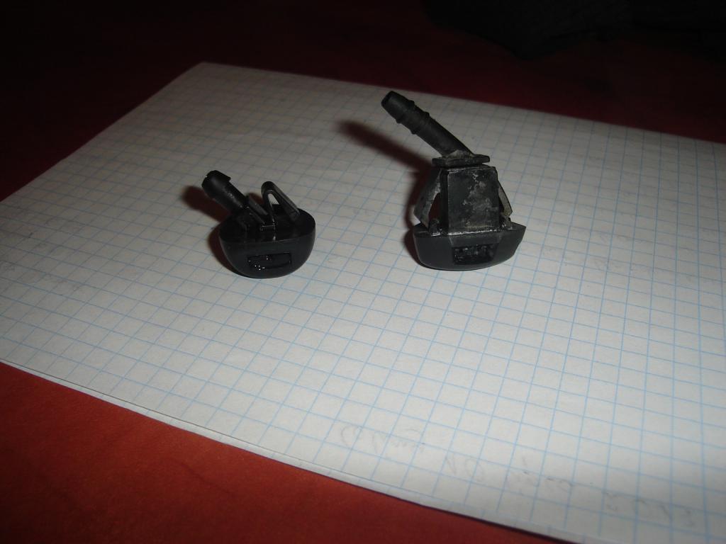

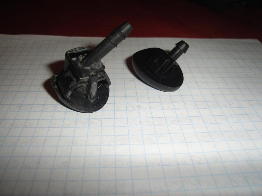

    Użytkownik Ogier Avatar polkop
    05 2013
    Alfa Romeo 147, 1.6 TS 16v 120 KM, 2006r.
    165
    Niestety , zakupilem te od citroena c3 i raz ze nie pasuja bo sa za male i nie zacisna sie w tym otworze a 2 ze nawet jak tak zaczepilem zebysie trzymaly to podczas spryskiwania pryskaja pod wycieraczke, dopiero gdy podwadzilem je tak o 0,5 cm to wtedy pryskaly na szybe. foto oryginalnych i tych od c3
Nazwa:	DSC02343.jpg
Rozmiar:	69.3 KB
ID:	118123Kliknij obrazek, aby uzyskać większą wersję
Nazwa:	DSC02341.jpg
Rozmiar:	58.1 KB
ID:	118124Kliknij obrazek, aby uzyskać większą wersję
Nazwa:	DSC02344.jpg
Rozmiar:	56.5 KB
ID:	118125 ten wiekszy to fabryczny Alfy. Nie wiem moze jakies pomysly od jakiego innego auta podejda. a moze choc sa jakies uniwersalne z regulacja no nie wiem ...
    http://allegro.pl/dysza-spryskiwacz-...805375884.html
    Znalazlem niby uniwersalne i mogly by zgrac tylko nie wiem czy jest regulacja w nich strumienia w gore i w dol. Napisalem do kolesia tak ze czekam na odpowiedz czy jest regulacja
    http://allegro.pl/mglowe-spryskiwacze-dysze-uniwersalne-tuning-i3860550029.html

    Czyli te z C3 są dokładnie takie same jak te z 206, które też miały pasować do 147. Na tym filmiku z YT niby są od C3 ale może z innego rocznika.

    Moja jest z 2001r, polkop ma w podpisie 2006 czyli po FL.
