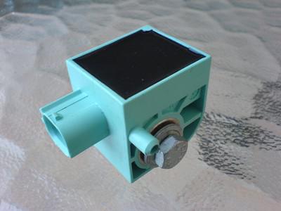

    Na aukcji pisze dokładnie, że czujnik jest z AR 147 lata 2000-2005 3D. Co ciekawe jest wiele dokładnie takich czujników na allegro do alfy 147 i żadnego innego (typu niebieska kostka). Ja nic takiego u siebie nie znalazłem. Za to znalazłem taką małą niebieską kosteczkę jak poniżej. Byłą umieszczona w lewym słupku kawałek nad bębenkiem pasów. Czy to może być ten sensor poduszek bocznych? Ma ktoś taki u siebie?

    Cytat Napisał lukulus Zobacz post
    tak,to jest na pewno sensor bocznych poduszek.

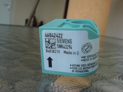

    2. Czujnik czy sensor zależy czy po polsku czy angielsku. Na tej części nawet jest napisane "side bag sensor" tak jak na zdjęciu tutaj:
    http://www.forum.alfaholicy.org/147_...o_kolizji.html
    A więc czy skoro raz już poduszki wybuchły to ten mój niebieski czujnik jest już do wyrzucenia, czy ma będzie jeszcze działał, bo usłyszałem 2 sprzeczne informacje?

    4. Szukam do kupienia kurtyny bocznej i poduszki bocznej z fotela. Niestety wszystkie poduszki, które oglądałem mają inne numery niż te moje. Chodzi mi o numery z tej białej naklejki z kodem kreskowym. Mimo iż poduszki wyglądają dokładnie tak samo i mają taką samą wtyczke nie moge znaleźć poduszki o takich samych numerach. Czy może nie zwracać uwagi na te numery bo nie muszą być takie same. A może to nie numer części tylko indywidualny numer seryjny?

    2 to małe to miernik przeciążenia bocznego - daje sygnał do dużej puszki a ona decyduje
    - małego nie wymieniasz

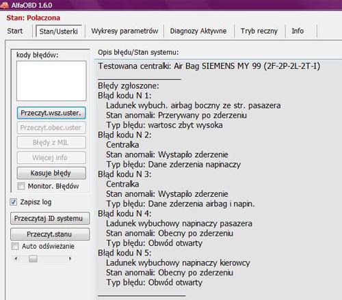

    Zaczynam walkę z poduszkami Alfa jest po niewielkiej kolizji (nie za mojej kadencji na szczęście). Jakiś czas temu podłączyłem AlfaOBD i oto co mi wyskoczyło:
    Chciałbym się Was poradzić gdzie grzebać i co wymieniać. Centralka do regeneracji oczywiście (jeden z forumowiczów mi to zrobi w Warszawie). Czy moglibyście mi rozjaśnić błędy które załączone są na zrzucie? Wiem tylko tyle, że napinacze pasów są do wyrzucenia. Poduszki też, ale które? Serdecznie dziękuję za informacje.

    Sterownik wiesz, że trzeba skasować crash. Taniej czasem używany kupić.
    Poduszki wymieniasz te co wystrzeliły. Boczna pasażera wg komputera i oba napinacze pasów.
    Jesteś po zderzeniu bocznym? Co z kurtynami?

    Ja nic właśnie nie wiem Ja nie miałem stłuczki. To pierwszemu właścicielowi jeszcze w Belgii prawdopodobnie się przydarzyło. Wiem tylko, że napinacze pasów do wymiany oraz prawdopodobnie poduszka pasażera. Kierowcy na 90% założył drugi właściciel (młody chłopak, dwie lewe ręce do pojazdów). I właśnie.... z co z kurtynami? Po podanych błędach nie można wywnioskować czy są? Nie chcę za bardzo rozbierać plastików bo zimno, połamie się coś i lipa.
    Lewy bok w aucie był przeorany. Próg pod tylnymi drzwiami był szpachlowany lekko i wymienione te drzwi.
    Boczna pasażera czyli ta na wprost pasażera, w fotelu czy kurtynie?
