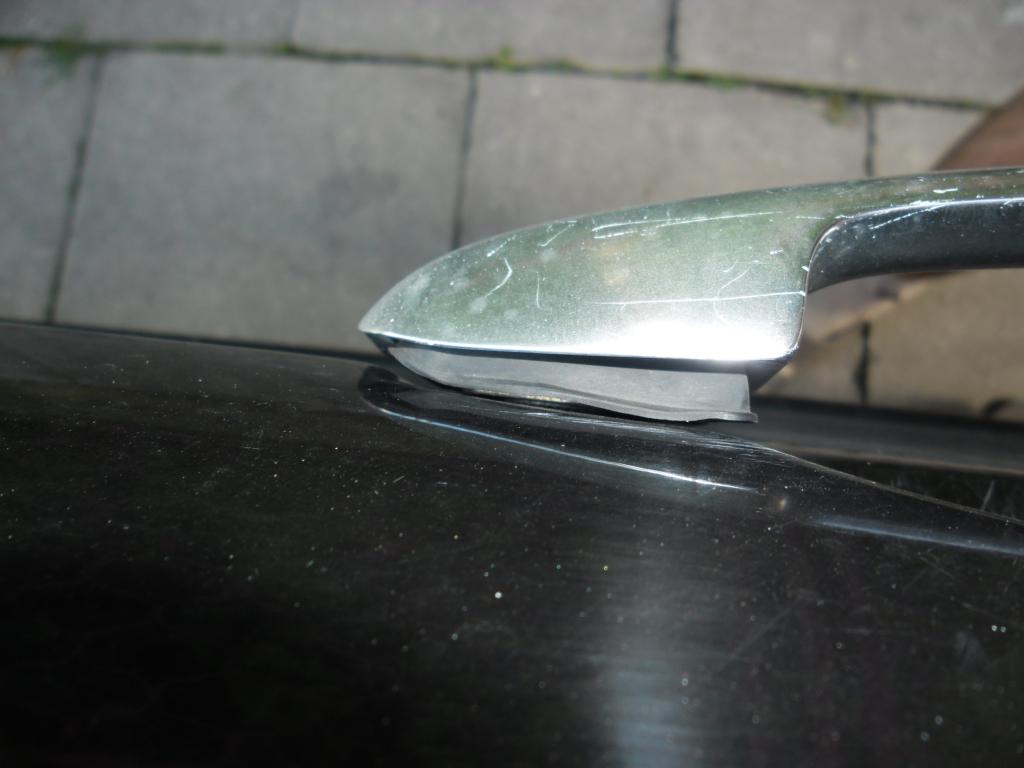

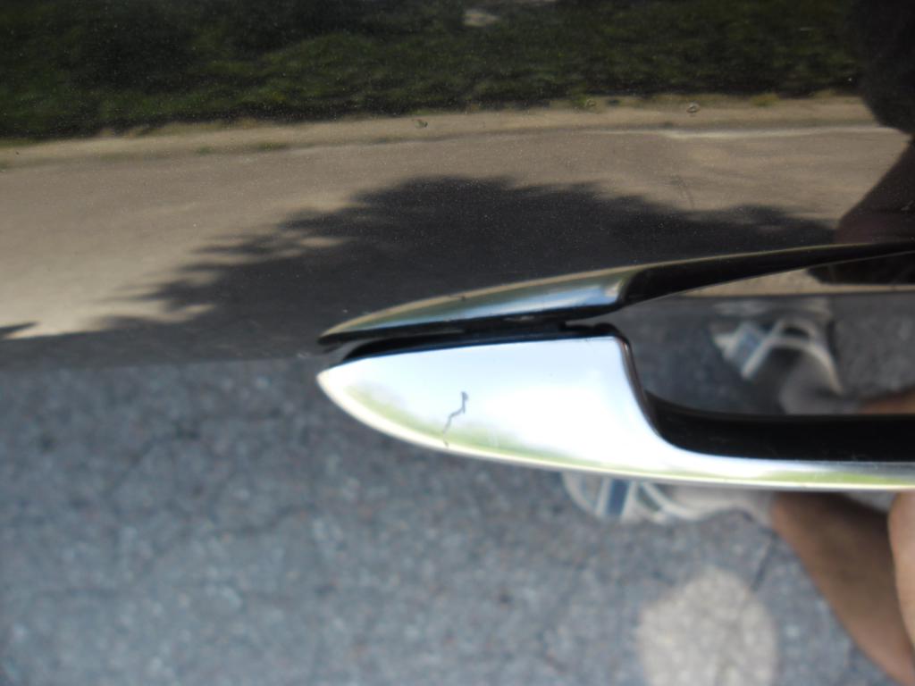

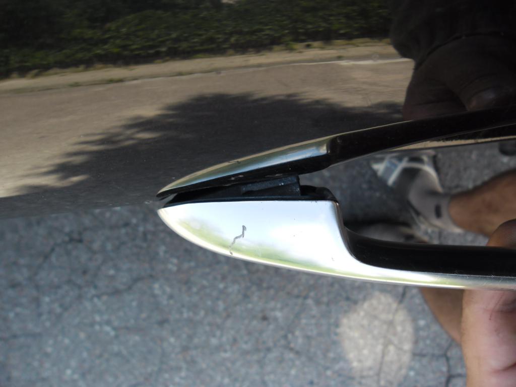

    ja kupowalem za 10 zyli i se zrobilem troche odstaje ale tylko jak esteta je...aka to oglada, zrobie jutro wam zdjecia/filmy
    1,2 to oryginal, 3,4 to zawias od bravo, 5 z bravo, 6 oryginal

    dlatego bardziej warto pobawic sie w zawias od bravo

    nie chodzi o klamke z bravo tylko o zawiasik z bravo ktory i tak trzeba lekko przerobic
