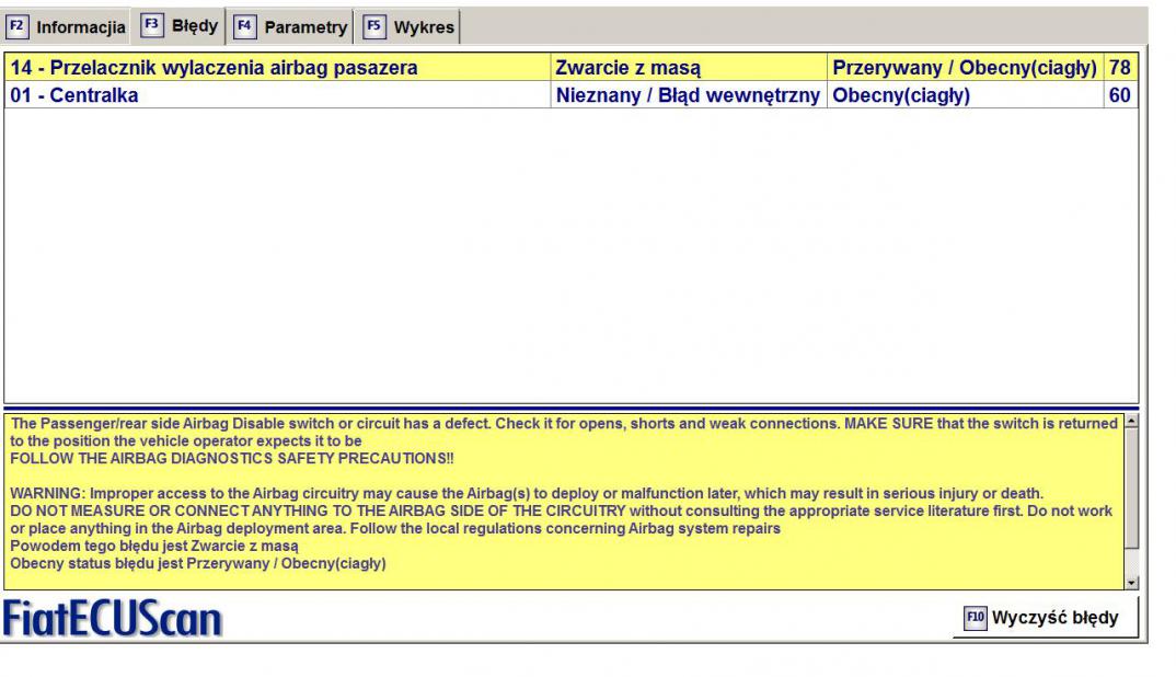

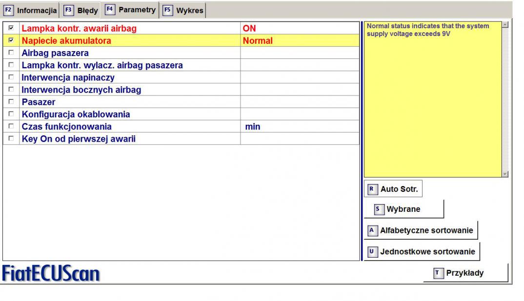

    poszperałem w fiatecuscan i takie błędy jak poniższych prinsc:
    Zastanawiam się nad tym że mam napięcie "normal" a tu kuku z błędem 0001
Nazwa:	akumulator.jpg
Rozmiar:	75.3 KB
ID:	44080   Kliknij obrazek, aby uzyskać większą wersję
Nazwa:	błąd14_01.jpg
Rozmiar:	86.7 KB

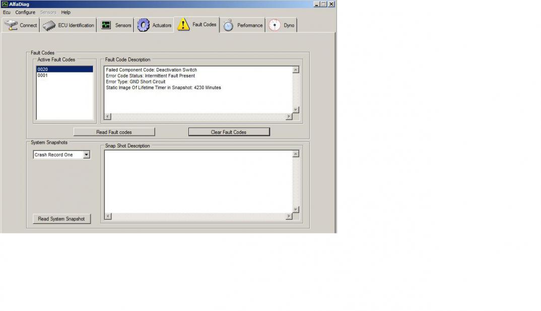

    podłączyłem alfa diag ale nie widziałem możliwości sprawdzenia napięcia centralki w module airbag.
Nazwa:	alfadiag.jpg
Rozmiar:	42.8 KB

    słabo szukałeś, " Read system Snapshot" to jest droga do sukcesu..

    Cytat Napisał euroscan Zobacz post
    Tak znalazłem to tyle że pomiar nie jest w czasie rzeczywistym, na którym mi zależy. Chcę sprawdzić czy podczas uruchamiania silnika nie spada mi napięcie, albo podczas jazdy (wtedy zaświeciła mi kontrolka i pojawił się błąd 0001).

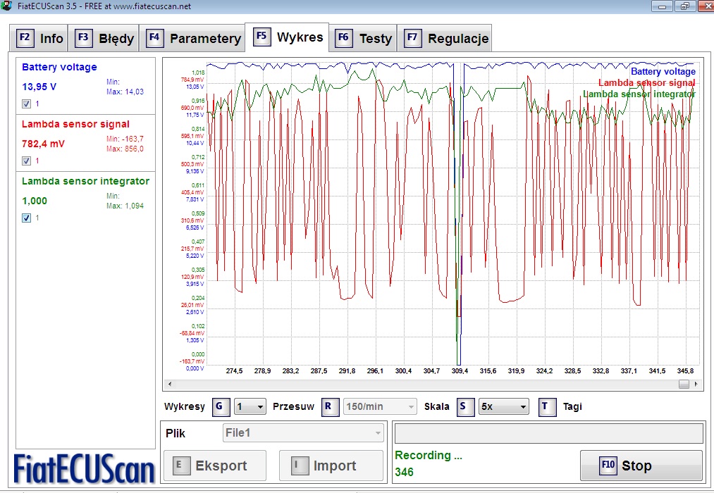

    Miałem pewnego razu miałem problem z centralką poduszek z finałem takim że wymieniłem centralkę. Dziś robiłem przejazd samochodem z podłączonym kompem i ....:
    - podczas jazdy zaświeciła mi się kontrolka poduszki pasażera (kto miał z błędem 0001 - wie o co chodzi)
    - podczas jazdy miałem włączoną rejestrację napięcia akumulatora i niespodzianka ...0V! oczywiście obroty spadły itp...
    Pytanie czemu się tak dzieje?!
    poniżej zobrazowanie tego:
Nazwa:	Napięcia.jpg
Rozmiar:	259.1 KB
