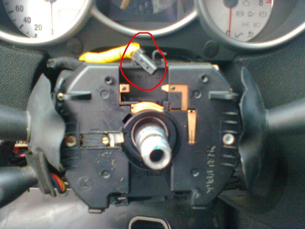

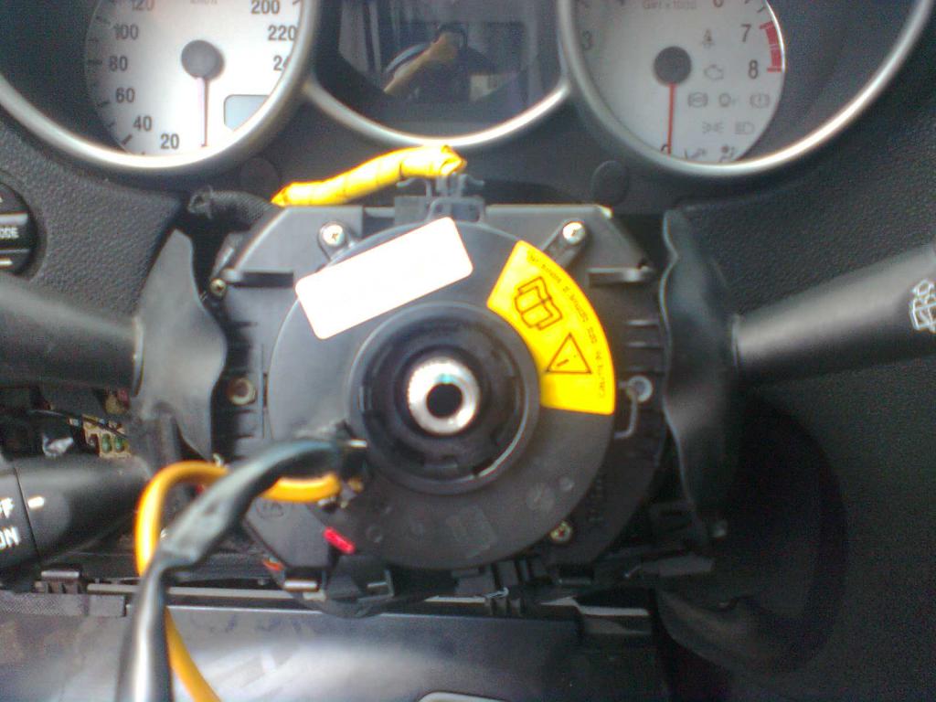

    Użytkownik Maniak resoraków Avatar nietyx
    08 2008
    Gliwice
    693
    nie łapie dalej.. dziś drugi raz rozkręciłem i tak na zdjęciu zaznaczyłem jaki mam kabel wychodzący z konsoli i go raczej nie da się wpiąć do taśmy AB tak więc jaki kabel wchodzi do taśmy od góry i gdzie obecny kabel wpiąć? Drugie pytanie czy da się przekręcić taśmę jakoś w taki sposób aby te kabel były u góry bo teraz mam tak jak na zdjęciu i nie ma możliwości założenia kierownicy?

    Rozumiem, że wymieniliscie tez taśme airbag na odpowiednią do danej kierownicy (do starowania radiem).
    nietyx - ta druga fotka z zaznaczonym żółtym przewodem ma byc podłączona do poduszki pow. Musi byc na nią specjalne miejsce lub wejscie w kierownicy. Chyba sie nie pomyliłem. Robiłem taką przekładke i jak ma wszystkie potrzebne graty to wszystko pasuje plug&play. A sterowanie radiem to odobna bajka bo potrzebujesz sie wpiąc 3 przewodami do kostki 8 pinowej jak nie masz tam tych przewodów.
