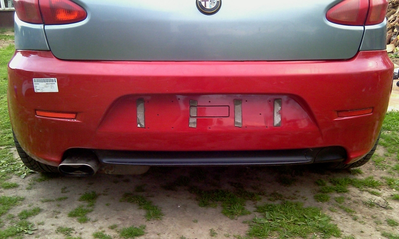

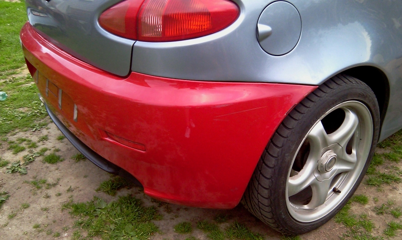

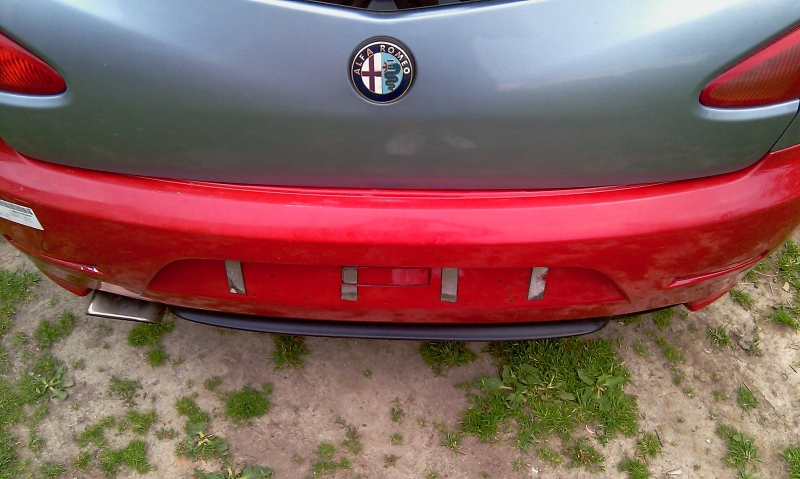

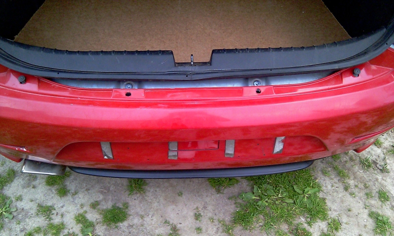

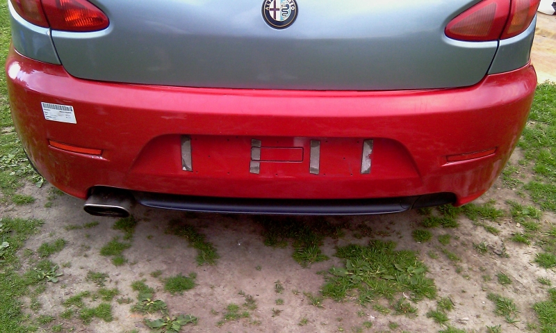

    Kupiłem i założyłem, ale jednak nie do końca wszystko pasuje tak plug&play. Problem jest z mocowaniem tymi 4 torxsami które widać gdy otworzy się klapę. O ile dwa skrajne idzie jakoś przykręcić o tyle te dwa środkowe już nie. Areyoufine - jeśli możesz to cyknij fotkę tego mocowania przy otwartej klapie bo jestem ciekaw jak u Ciebie jest to rozwiązane.

    P.S już wiem o co chodzi. U mnie, u góry zderzak zaślepiony jest fajną i mocną taśmą. Zawsze myślałem, że właściciel w celu ochrony klapy przed zarysowaniem na kantach to założył. Sprawdzę pod tą taśmą czy są śruby...

    Chodzi głównie o to, że klapa po FL jest bardziej zaokrąglona przez co w chwili obecnej środkowa część zderzaka wystaje trochę spod klapy. Wszystko spowodowane jest tym, że te miejsca mocowania śrub w tych zderzakach nie są takie same. Czy u Ciebie klapa odpowiednio komponuje się ze zderzakiem?
    Moim zdaniem: zderzak tył po FL jest ładniejszy, ciekawiej zaprojektowany i ogólnie sprawia lepsze wrażenie.

    Masz rację. U mnie jest to samo. 2 środkowe śruby nie pasują. Ale były właściciel był na tyle pomysłowy, że przerobił to trochę. Jest blaszka która spina śrube przy zderzak i przy drugą śrubę przy pasie tylnim. Całość zaklejona jest estetyczną taśmą, która ma 2 funkcje. Ochronną (chroni przed porysaniem gdy coś wkłada się do bagażnika) i wizualną.

    Czyli dokładnie tak jest to zrobione jako ostatnio myśleliśmy z bratem. Blaszka to jedyny rozsądny pomysł. Poprosiłbym jeszcze o jedną fotkę - zderzaka przy zamkniętej klapie tak jak u mnie na foto 3 i 5 - chodzi i o to czy tymi śrubami dało się trochę naciągnąć zderzak czy trochę wystaje. Jak widzisz u mnie bez przykręcenia tej środkowej części trochę wystaje.
