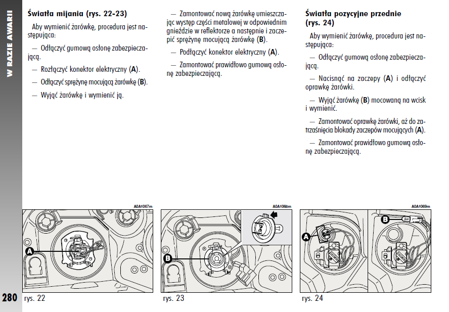

    jak w temacie: bedzie ktos w stanie pomoc? Znalazlem kilka podobnych watkow, ale dotyczacych 156. Pozycje i drogowe wymienic proscizna, ale nie daje rady wymienic zarowek swiatel mijania...

    ale z czym konkretnie masz problem ?
    z dostępem ?
    z "odpięciem" ?
    czy z czym ?

    Tak z ciekawości - nie ma tego w instrukcji rozrysowanego?
    04 2009
    SD ( Dąbrowa Górn. )
    14,782
    a jest
