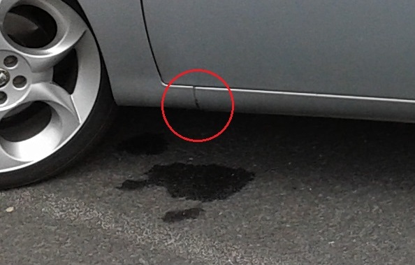

    Cytat Napisał antenka24 Zobacz post
    wlewa sie do podłużnicy i z niej wędruje do progu a następnie do kabiny
    Walczę z tym samym,z tym że u mnie zbiera się dużo wody też podczas postoju.Kupiłem szczeliwo i zapaćkałem wewnątrz progu,rozebrałem nadkole i na nowo wkleiłem owalną zaślepkę,poleciałem szczeliwem nawet miejsca gdzie lewy błotnik styka się z grodzią (spawy od samej góry gdzie jest zawias maski aż po dół do progu).I wyszła lipa....po ostatnich deszczach ciurkiem leciało dalej pod dywanik.Z tą różnicą że w progu już nie było miejsca przez moje uszczelnienie i woda nie zbierała się w takiej ilości w progu.Wpadłem na inny pomysł - lepiej od drugiej strony to zrobić tzn nie uszczelniać bo tak czy siak woda się będzie zbierała.Lepiej upuścić.Na foto w kółku widać gdzie próg się łączy z błotnikiem.Dokładnie sobie obejrzałem to miejsce od spodu i znalazłem tam jakiś kit-szczeliwo.Na pewno nie moje dzieło . Wydziobałem je śrubokrętem i no cóż....wysikało wodę z progu - tą co się zbierała i gdy nie było już miejsca wlewało do kabiny.Szczerze wątpię żeby to był fabryczny odpływ.Osuszyłem auto i pojechałem na myjkę ręczną,lałem wodę na szybę około 4min,w taki sposób żeby leciała po stronie felernego progu.Wylatywała u dołu (widać plamę) i nie zbierała się,nie wlatywała też pod dywanik.Mam nadzieję że to koniec mojej walki ale wyjdzie wszystko jak popada ze 3 dni.

  8. #18
    Użytkownik Embrion
    03 2014
    Wałbrzych
    Alfa Romeo 147
    23
    dzięki za radę, po długim weekendzie jadę na warsztat i zacznę dłubać mam nadzieję że Twój patent rozwiąże problem, szczerze mówiąc jest to dużo lepszy pomysł niż piankowanie czy uszczelnianie silikonem bo wtedy woziłoby się wodę w progach i wiadomo że szybko by zgniły. Miałem podobny pomysł ale kombinowałem aby wywiercić kilka niewielkich otworów przy miejscach w których woda się wlewa tak aby od razu wylewała się na zewnątrz
    Dzięki dam znać jak wykonam operację i przetestuję
    No cóż u mnie nie było w tym miejscu żadnego uszczelnienia, po weekendzie wjadę na kanał i wywalę tam otwór powiedzmy 8-10mm może to pomoże
