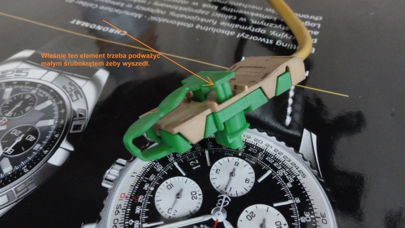

    Jestem w trakcie roboty.. rozprułem auto bo montuje zegary w słupku.. tempomat i kiere..
    Ale stanąłem na dośc banalnej rzeczy.. jak się odpina tą kostkę od airbaga jak odkręciłem? bo dziwna ta kostka jest.. i nie chce jej popsuć.. tam jest coś zielono-żółtego w sensie ta kostka..
    Pozdrawiam Kuba

    Nie ma zdjęcia to nie mam jak tłumaczyć...
    W każdym razie bierzesz śrubokręt płaski i musisz jego końcem wyciągnąć bolec który wchodzi prostopadle do poduszki w kostkę AB

  10. #130
    10 2010
    Szczecin/Łódź (czasem)
    AR 147 1.6TS Distinctive 2001
    6,806
    Cytat Napisał wheelerwasp02 Zobacz post
    Mam akurat zdemontowaną. Zaznaczyłem na fotce co trzeba odpiąć żeby kostka wyszła. Nie ma co się bać. Ja przy demontowaniu najczęściej szukałem fotek na allegro żeby zobaczyć jak wygląda kostka zdemontowana.
